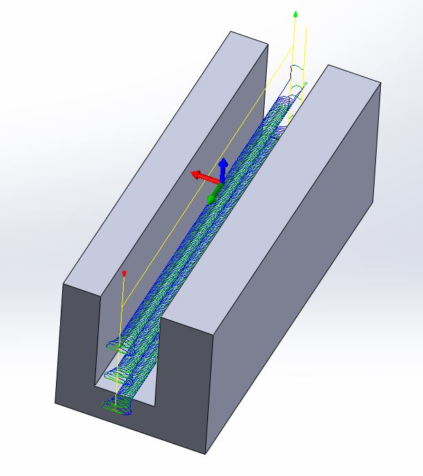

Zkoušel jsem dnes poprvé TCP metodu a dá se to. Ale... Jaké parametry zvolit? Jak určit podmínky? Dle doporučení výrobce mám pro 0142-12 (4b extradlouhá fréza) je max Vc=190. Zkoušel jsem vše možné a nejlíp mi to jede Ae=2%, Ap=20mm při 4200ot. rychlostí 880mm/min. Chce to hrubovací frézu, ta co mám je spíše dokončovcí. V uterý budu mít konečně normální nástroj, tak to pak budu zkoušet. Tak to jde hrozně pomalu. A hlavně ten program má nastavenou konstantní rychlost na celý kruch. Myslel jsem, že mimo záběr to bude v rychloposuvu, ale to asi není možné.

za těch 980kč máš 12ky pomalu dvě.. když nemá mašina sílu tak nechápu proč to frézuješ takovým hovadem.. zkus frézu menší třeba 12ku, jeď to třeba po 10-15mm (na 3x 4x) se šponou třeba 1,5mm 2mm to by mělo dát a věř tomu, že s tou 12kou to uděláš rychleji a s efektivnějším využitím frézy a s poloviční cenou nástroje..

ono záleží v jakém camu to děláš.. vyzkouším schválně minimum pro 12ku frézu.. podle mě ve 20mm bude v pohodě vygenerovaná dráha
Příspěvky: 8896
3. 8. 2020, 6:26
tady máš 12ku frézu po 10mm se záběrem 2mm
první je v drážce 20mm druhej v 16mm třetí v 15mm drážce, 14mm drážku to již při standartním nastavení 12kou frézou nevezme..
ono i na tom posledním obrázku 15mm drážka je zvětšenej záběr ze 2 na 4mm a je tam krásně vidět jak je to již pro tuhle technologii málo, prostě se tam fréza nevejde a ubírá méně než je nastaveno.. a od těch 14mm se tam již touhle technologií nevejde vůbec
