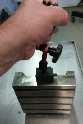

Rozumím správně když píší přítlačná síla 80kg, že to udrží železo do váhy 80kg? Nebo je to potřeba brát s rezervou a vydělit aspoň pěti? Ono i 15 kg by bylo docela pěkných, ale těch 80kg mi připadá neskutečných. Nebo máte při rozměru základny : 63x50x55 podobnou sílu?
Je to i možné. Tohle je ten malinký stojánek / z úvodu vlákna / a ten úhelník váží 18 kg :

Milan199 píše: 9. 8. 2020, 3:34
Tlatoani píše: 9. 8. 2020, 2:56
zverodoktor píše: 9. 8. 2020, 1:14
......Na kovonástrojoch majú aj nejaký hyper lacný stojanček za 10€, môžeš tú kocku vydolovať z neho:
https://www.kovonastroje.cz/Meridla/Mer ... html?cur=1
