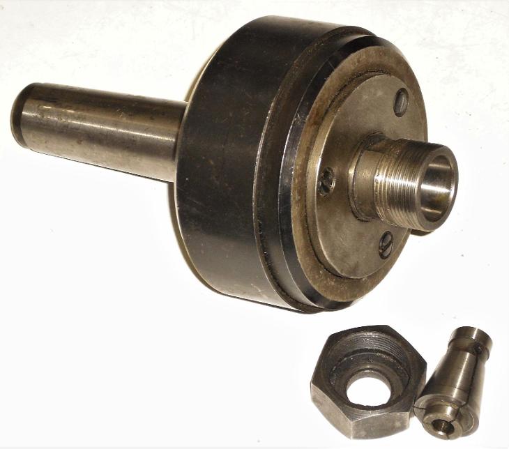

Ahoj kolegové, dostal jsem rozebranou zrychlovací hlavu, nemáte někdo? Potřeboval bych vědět jak to má fungovat, složit ji asi logicky dokážu, jestli nic nechybí :D Druhý problém jsou kleštiny a matka, kde sehnat aspoň nejběžnější rozměry? A jaké to jsou? ERka nebo nějaký atyp?
Moc díky za rady, je to tahle, foto je z netu, já mám zatím hromádku dílků.
Příspěvky: 3833
29. 12. 2020, 7:45
Charon píše: 29. 12. 2020, 6:09 Ahoj kolegové, dostal jsem rozebranou zrychlovací hlavu, nemáte někdo? Potřeboval bych vědět jak to má fungovat, složit ji asi logicky dokážu, jestli nic nechybí :D Druhý problém jsou kleštiny a matka, kde sehnat aspoň nejběžnější rozměry? A jaké to jsou? ERka nebo nějaký atyp?
změř tu kleštinku na vnějším kuželu, vypadá to jak kleština pro revolverový držák

Bude to asi tato kleština mám tuto rychloběžku na ruské frézce 676p je i na 675.

no trochu to uvedu na pravou miru..
tyto klestiny jsem ondrovi nenabizel ale klasicke(do rychlobezne hlavy) u ktreych schaněl 16 (myslim) viz foto :
(ale uz jsou pryc kdyz se ondra neozival).
.jinak mozna toto pomuze ... :) -jedna zrychlovaci hlava ...
-zrychlovaci
ale v podstate se daji pouzit jakekoli klestiny se svěrnym systemem,(kdyz se upravi matka,a da vymezovaci krouzek na spodek,pokud je dodrzena bočni kuzelovitost i treba i z A12(UAG).

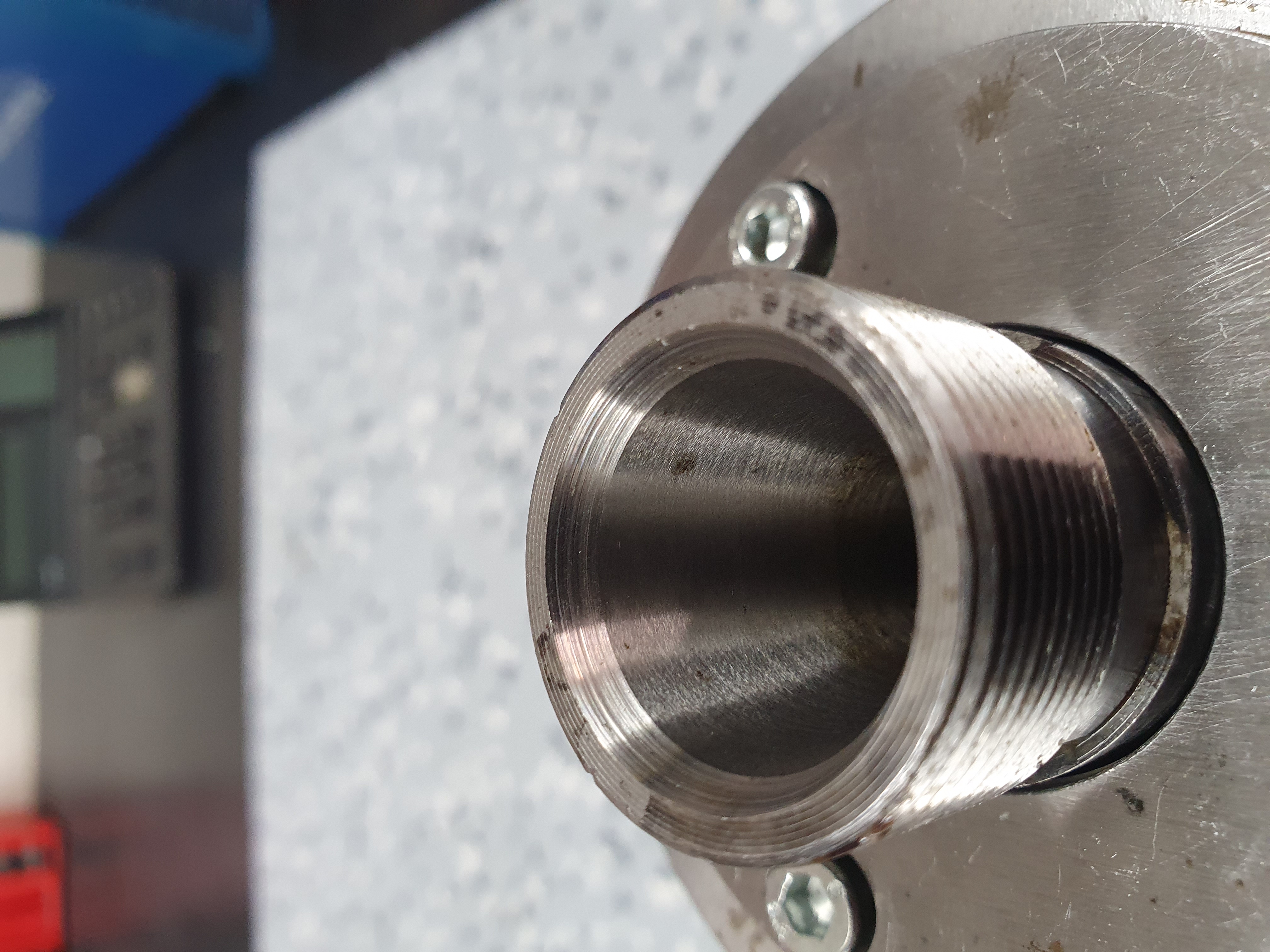

Rozmer na vrchu je 21 mm a něco, strasne blbe se to meri. Hloubka kuzelu je cca 35 mm.
Jinak jsem ji dal dohromady a prekvapive funguje perfektne. Dekuji
Příspěvky: 6512
2. 1. 2021, 7:30
Ahoj dneska jsem to v ramci moznosti premeril, nemam treba subito... takze jako merici trn jsem pouzil stopky dvoubritek :D Nema nekdo aspon na pujceni jednu, na vyzkouseni? Matka ma mit M30x1.5 Diky

je to hlava k sovietskej (nie ruskej, vyrabali sa na Ukrajine v Odese alebo v Armenskom Jerevane) 675p.
Jednu taku aj s kliestinou 10 mam a je mi k prdu... tie kliestiny som nedokazal zohnat ani pred vojnou, dnes je to uz onobtainium
Zmerat ti ju mozem
