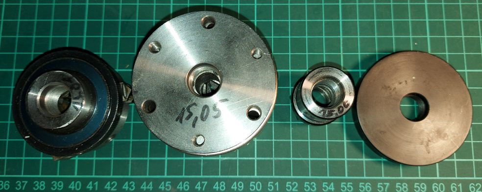

Těmi ložisky se lecos vyjasňuje.
Zdeňku proč prosím trváš na tom Morse 1 ??? Máš již nějaké adaptéry, které chceš použít ?
A obráceně - ten závit M14*1 a přilehlá centráž je svatý. ? Pokud na to máš nějakou přírubu // příruby // snadno se dají upravit na M15 / 15 nebo i M16 / 16 a pak už je "vyhráno".
Také přední ložisko by šlo nahradit nízkořadým // silnější hřídel //.

Příspěvek 28. 2. 2021, 9:41
Milan199 píše: ↑28. 2. 2021, 9:03 Těmi ložisky se lecos vyjasňuje.
Já na tom morse nelpím, je to jen nápad ale podle mne realizovatelný.
Morse se mi zdá nejrozšířenější včetně kleštin, tak proto, byť ten kužel tam bude kratší.
Bohužel ty parametry závitu jsou kvůli příslušenství k tomu soustruhu.
Já k tomu budu dělat další tři příruby, ale nechci to dělat dřív než budu mít to vřeteno.
