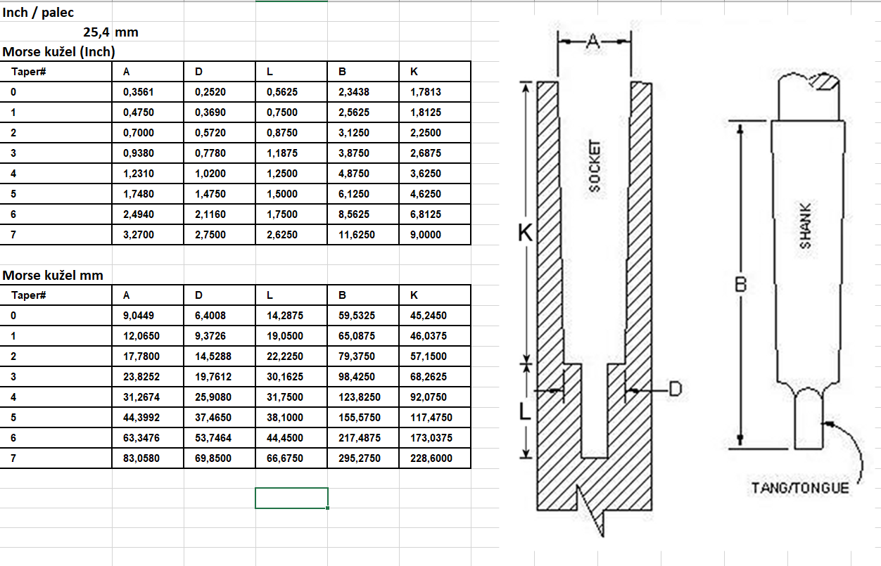

Ještě pro jistotu vycházel jsem z rozměrů v téhle tabulce
Zde zdroj: http://www.drill-hq.com/2012/04/morse-t ... ons-chart/

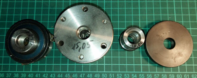

Já na tom morse nelpím, je to jen nápad ale podle mne realizovatelný.
Morse se mi zdá nejrozšířenější včetně kleštin, tak proto, byť ten kužel tam bude kratší.
Bohužel ty parametry závitu jsou kvůli příslušenství k tomu soustruhu.
Já k tomu budu dělat další tři příruby, ale nechci to dělat dřív než budu mít to vřeteno.
