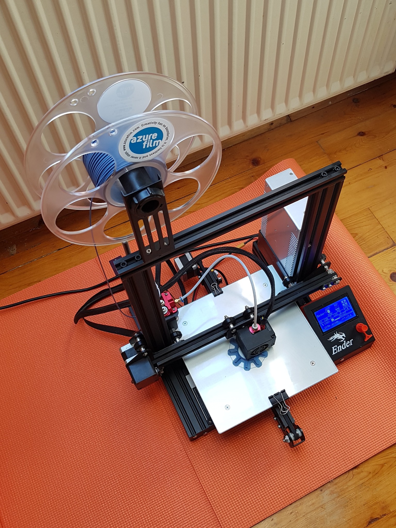

potřebuju vytisknout tuhle vrtulku:
d=33.9mm, obruč 2mm, listy 2.5mm
vrtulka v1.stl.zip
(137.46 KiB) Staženo 227 x
Myslel jsem, že mi jí vytiskne kamarád, ale ten s tím sekl a místo tisku vrtulky mi nabídl odprodej tiskárny. Tak mi tu teď sedí na stole mírně vylepšený Ender 3 a já bych, coby úplný zelenáč, potřeboval helfnout s tvorbou gcode. Byl by někdo zkušený ochoten model nasliceovat co nejoptimálněji pro daný tvar, použití a stroj (ideálně i popsat co kde z jakého důvodu nastavil, to by mě dost posunulo)? Případně jestli je z hlediska tisku něco potřeba udělat s modelem? Já se k takovým schopnostem budu dlouho propracovávat a vrtulka by bodla asap.
Materiál PLA, nozzle 0.2mm.
Díky, T.
PS: Vrtulku jako takovou tady plz neřešte, jen to, co se týká tisku.

Ahoj, super, díky za tipy, už to sviští, nevypadá to úplně beznadějně..
Pošílhávám i po chemickém vyhlazení (hlavně jsem doufal, že by to vrtulku i zpevnilo), ale tento článek pro PLA moc nadějně nevyzněl.. Máte někdo vyladěno?
Díky, T.

Používám spray z prvního obrázku a je pravda, že první výtisk z toho úplně dobrovolně dolu nešel. Díky za tip! T.

Vrtulka se mezitím dotiskla:
Kamarádova zpětná vazba je, že vidí, že se to úplně dobře nespojuje a že mám otevřít čerstvý filament (na první pokusy používám zbytky starého, který je prý navlhlý)*. Nicméně docela to drží. Akorát jsem to asi krapánek přepískl (odběr bez vrtulky 24W) ;) Nicméně s tím jsem celkem počítal, byla to spíš zatěžkávací zkouška.
Díky za pomoc a veselé Velikonoce všem :)
T.
* Také je zvláštní ta obruč přesně na úrovni začátku zužování listů, to asi nebude náhoda?

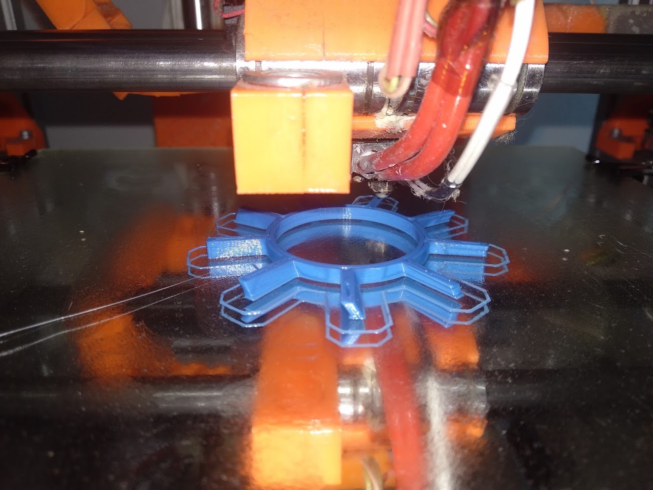

vrstva 0.2,
tryska 0.4, sirka extruze 0.48
PLA asi tri roky stare PM
rebel scube, zrcadlo, 3Dlac
asi by to chtelo poladit, ale takhle to vyjelo napoprve
vrtulka v1.zip
(776.45 KiB) Staženo 298 x

4. 4. 2021, 2:21
serid si mechaniku a rozvolni si chod v ose Z
dost ti to poskakuje
