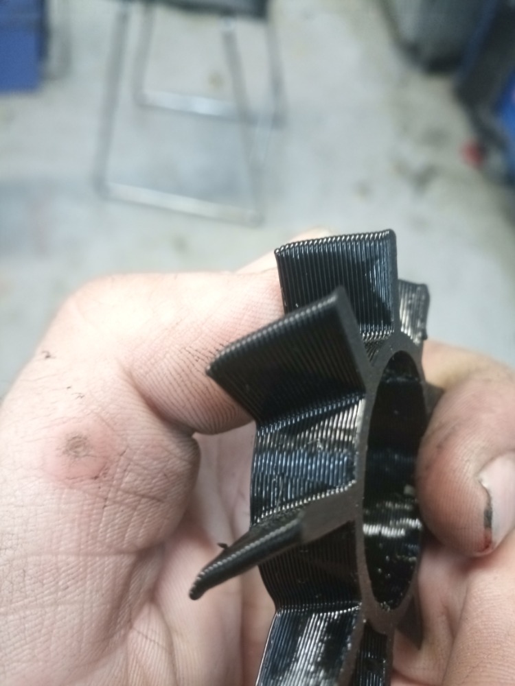

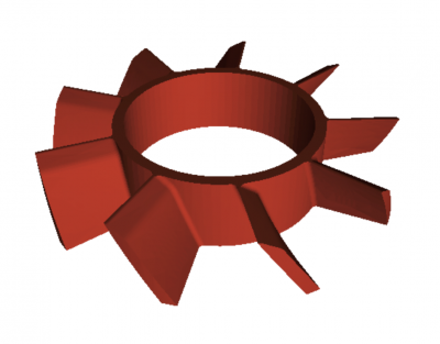

potřebuju vytisknout tuhle vrtulku:

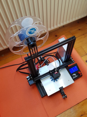

Myslel jsem, že mi jí vytiskne kamarád, ale ten s tím sekl a místo tisku vrtulky mi nabídl odprodej tiskárny. Tak mi tu teď sedí na stole mírně vylepšený Ender 3 a já bych, coby úplný zelenáč, potřeboval helfnout s tvorbou gcode. Byl by někdo zkušený ochoten model nasliceovat co nejoptimálněji pro daný tvar, použití a stroj (ideálně i popsat co kde z jakého důvodu nastavil, to by mě dost posunulo)? Případně jestli je z hlediska tisku něco potřeba udělat s modelem? Já se k takovým schopnostem budu dlouho propracovávat a vrtulka by bodla asap.
Materiál PLA, nozzle 0.2mm.
Díky, T.
PS: Vrtulku jako takovou tady plz neřešte, jen to, co se týká tisku.

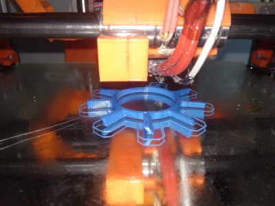

Novy prusa slicer ma profil na ender3
Melo by to jit rovnou bez problemu
Zkusil bych bez podpor. Zde neni nijak velky previs melo by to dopadnout dobre

u sikmych sten, je zasadni parametr "perimetr" u slic3eru, "stena" u cury, ten udava, kolik linii bude tvorit stenu, takze po nakrajeni si prohledni nahled, jestli se ti na sikmine linie prekrvaji

Jo a odporucam podlozku ultrabase, to sklo s mriezkou navrchu, je to asi najlepsie co som zatial vyskusal... je to rovne a zaroven na tom vsetko drzi a ked ochladne tak pekne diel odskoci... na skle sa stava ze bud nedrzi dobre, alebo az tak ze vylupnes aj s kusom skla, hlavne petg

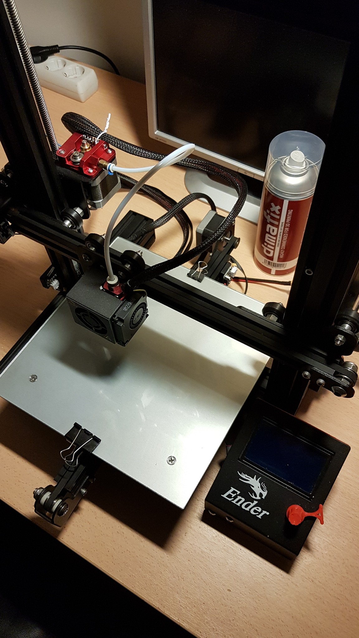

Používám spray z prvního obrázku a je pravda, že první výtisk z toho úplně dobrovolně dolu nešel. Díky za tip! T.kiko01 píše: ↑4. 4. 2021, 9:30 Jo a odporucam podlozku ultrabase, to sklo s mriezkou navrchu, je to asi najlepsie co som zatial vyskusal... je to rovne a zaroven na tom vsetko drzi a ked ochladne tak pekne diel odskoci... na skle sa stava ze bud nedrzi dobre, alebo az tak ze vylupnes aj s kusom skla, hlavne petg

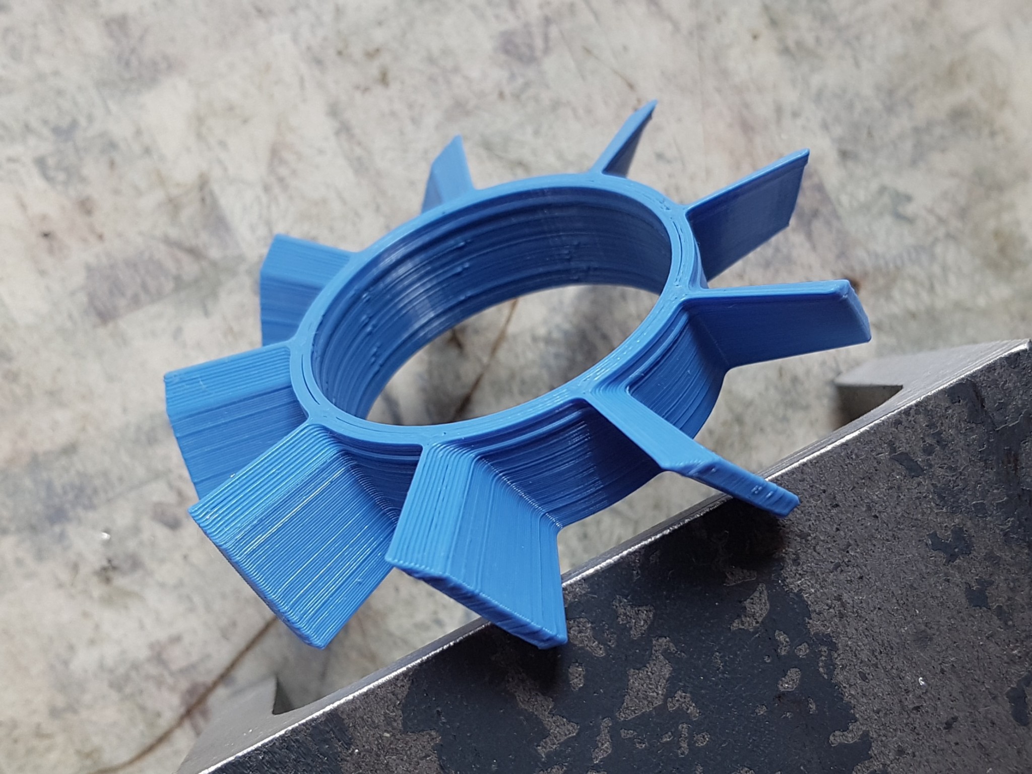

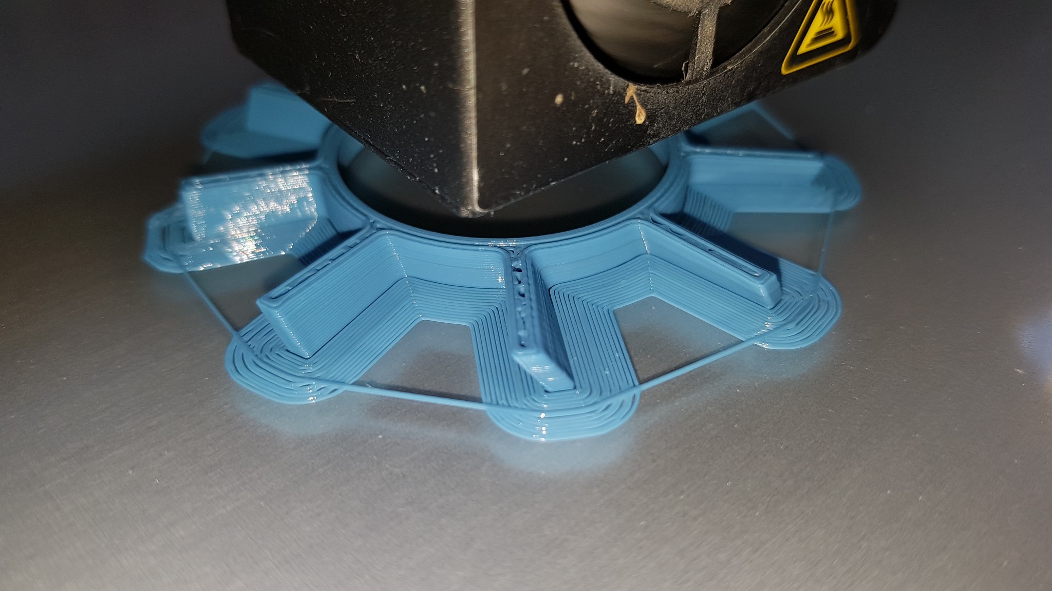

Na bežné veci používaj trysku 0,4mm, 0,2mm je zbytočne malá. Najlepšie na spevnenie je nastaviť poriadnu teplotu trysky, pre PLA kľudne aj 230°C. Počet stien by som pre takýto výtlačok nastavil na 999 - potom tam nie je žiadny infill, ale celý objem tvoria steny.
Odporúčam ti youtube kanál CNC kitchen, testuje tam takéto veci veľmi dobrými metódami, tam som sa naučil ohľadom 3d tlače asi najviac.
Na to vytvrdzovanie čo píše robokop potrebuješ 100% "solid" výtlačok, inak sa to zrúti do seba. Ale podľa mňa je to pre 99% bežných vecí (vrátane tejto vrtuľky) zbytočné.

Vrtulka se mezitím dotiskla:
Kamarádova zpětná vazba je, že vidí, že se to úplně dobře nespojuje a že mám otevřít čerstvý filament (na první pokusy používám zbytky starého, který je prý navlhlý)*. Nicméně docela to drží. Akorát jsem to asi krapánek přepískl (odběr bez vrtulky 24W)
Nicméně s tím jsem celkem počítal, byla to spíš zatěžkávací zkouška.
Díky za pomoc a veselé Velikonoce všem
T.
* Také je zvláštní ta obruč přesně na úrovni začátku zužování listů, to asi nebude náhoda?

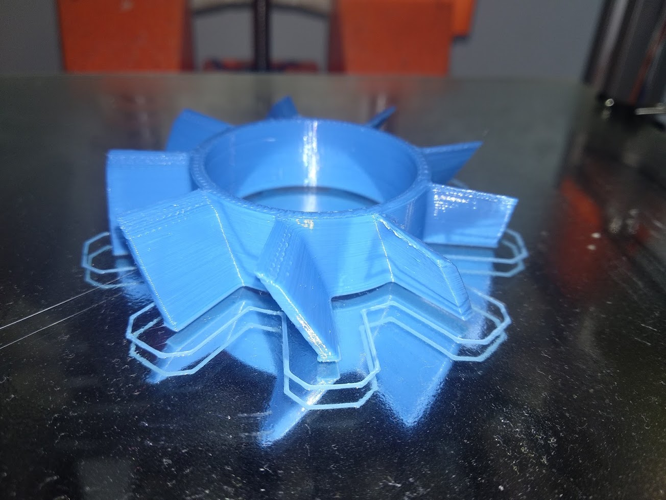

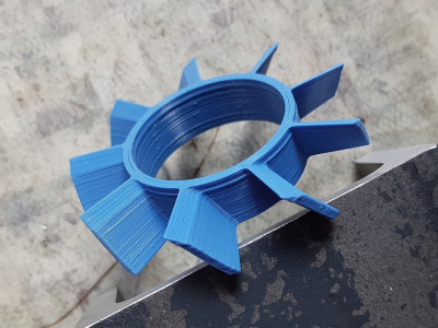

oscar
- Příspěvky: 1255
- Registrován: 2. 5. 2010, 8:50
- Bydliště: Perníkovice
vrstva 0.2,
tryska 0.4, sirka extruze 0.48
PLA asi tri roky stare PM
rebel scube, zrcadlo, 3Dlac
asi by to chtelo poladit, ale takhle to vyjelo napoprve
- Site Admin
- Příspěvky: 23436
- Bydliště: Praha
serid si mechaniku a rozvolni si chod v ose Z
dost ti to poskakuje
