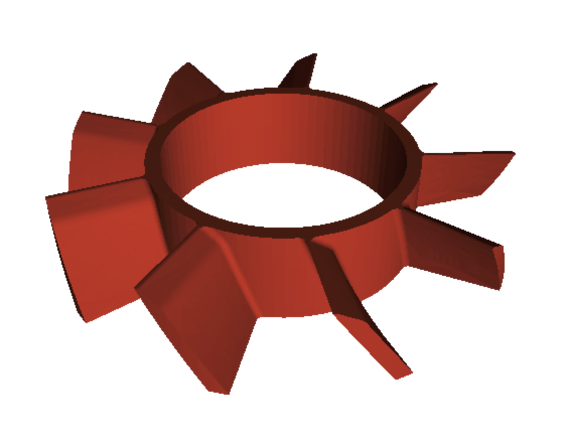

potřebuju vytisknout tuhle vrtulku:
Myslel jsem, že mi jí vytiskne kamarád, ale ten s tím sekl a místo tisku vrtulky mi nabídl odprodej tiskárny. Tak mi tu teď sedí na stole mírně vylepšený Ender 3 a já bych, coby úplný zelenáč, potřeboval helfnout s tvorbou gcode. Byl by někdo zkušený ochoten model nasliceovat co nejoptimálněji pro daný tvar, použití a stroj (ideálně i popsat co kde z jakého důvodu nastavil, to by mě dost posunulo)? Případně jestli je z hlediska tisku něco potřeba udělat s modelem? Já se k takovým schopnostem budu dlouho propracovávat a vrtulka by bodla asap.
Materiál PLA, nozzle 0.2mm.
Díky, T.
PS: Vrtulku jako takovou tady plz neřešte, jen to, co se týká tisku.

u sikmych sten, je zasadni parametr "perimetr" u slic3eru, "stena" u cury, ten udava, kolik linii bude tvorit stenu, takze po nakrajeni si prohledni nahled, jestli se ti na sikmine linie prekrvaji

Jo a odporucam podlozku ultrabase, to sklo s mriezkou navrchu, je to asi najlepsie co som zatial vyskusal... je to rovne a zaroven na tom vsetko drzi a ked ochladne tak pekne diel odskoci... na skle sa stava ze bud nedrzi dobre, alebo az tak ze vylupnes aj s kusom skla, hlavne petg
Ahoj, super, díky za tipy, už to sviští, nevypadá to úplně beznadějně..
Pošílhávám i po chemickém vyhlazení (hlavně jsem doufal, že by to vrtulku i zpevnilo), ale tento článek pro PLA moc nadějně nevyzněl.. Máte někdo vyladěno?
Díky, T.
Díky, T.
Používám spray z prvního obrázku a je pravda, že první výtisk z toho úplně dobrovolně dolu nešel. Díky za tip! T.kiko01 píše: ↑4. 4. 2021, 9:30 Jo a odporucam podlozku ultrabase, to sklo s mriezkou navrchu, je to asi najlepsie co som zatial vyskusal... je to rovne a zaroven na tom vsetko drzi a ked ochladne tak pekne diel odskoci... na skle sa stava ze bud nedrzi dobre, alebo az tak ze vylupnes aj s kusom skla, hlavne petg

Na bežné veci používaj trysku 0,4mm, 0,2mm je zbytočne malá. Najlepšie na spevnenie je nastaviť poriadnu teplotu trysky, pre PLA kľudne aj 230°C. Počet stien by som pre takýto výtlačok nastavil na 999 - potom tam nie je žiadny infill, ale celý objem tvoria steny.
Odporúčam ti youtube kanál CNC kitchen, testuje tam takéto veci veľmi dobrými metódami, tam som sa naučil ohľadom 3d tlače asi najviac.
Na to vytvrdzovanie čo píše robokop potrebuješ 100% "solid" výtlačok, inak sa to zrúti do seba. Ale podľa mňa je to pre 99% bežných vecí (vrátane tejto vrtuľky) zbytočné.

Vrtulka se mezitím dotiskla:
Kamarádova zpětná vazba je, že vidí, že se to úplně dobře nespojuje a že mám otevřít čerstvý filament (na první pokusy používám zbytky starého, který je prý navlhlý)*. Nicméně docela to drží. Akorát jsem to asi krapánek přepískl (odběr bez vrtulky 24W)
Nicméně s tím jsem celkem počítal, byla to spíš zatěžkávací zkouška.
Díky za pomoc a veselé Velikonoce všem
T.
* Také je zvláštní ta obruč přesně na úrovni začátku zužování listů, to asi nebude náhoda?

Cura
ender 3
direct extruder
3D Touch
bedna plexi a hliníkové profily
těsná přepravka na 7 filamentu se zavedeným bovdenem
na dně 3kg silica s kuličkama co měněj barvu podle vlhkosti
Petg
Tryska 0,8
vrstva 0,5
Fill 100 procent
teplota 240
podložka 80
lak
19 minut
nesmrtelná vrtule
ještě sem jí chtěl přejet autem...ale na píčoviny nemám čas
když to chci krásný tak to prdnu do pískovacího boxu...sjednotim...plnič, lak...tradááá
ender 3
direct extruder
3D Touch
Petg
Tryska 0,8
vrstva 0,5
Fill 100 procent
teplota 240
podložka 80
lak
19 minut
nesmrtelná vrtule
