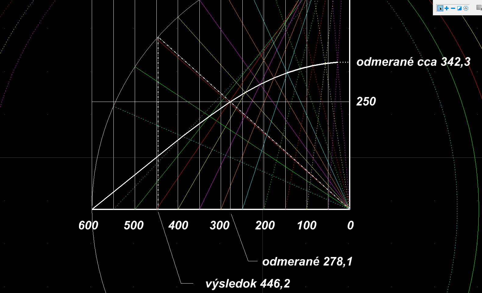

Tak som sa do toho pustil graficky. Vychádzal som z toho že keby šírka studne bola 600, tak menší rebrík leží na dne a priesečnica je v nulovej výške. Názorne som zmenšoval šírku studne o 50cm. Vždy som potom vykreslil pozíciu v ktorej sa nachádzajú rebríky a ich priesečník. Každá pozícia je v inej farbe, prípadne iným typom čiary. Pevný bod je vpravo dole, ten je nemenný.
Výsledkom prepojenia priesečníkov som dosiahol výsledný priebeh nárastu ich výšok vzhľadom na šírku studne - biela hrubá čiara. V mieste stretu tejto čiary s hladinovou výškou 250 je hľadaný priesečník rebríkov. Odtiaľ som viedol priamku - sivá čiarkovaná - cez ten bod a nulu. Kde preťal kružnicu 600, preniesol som to na dno studne a odčítal výsledok.
Ako vidno, priebeh stredov nieje moc lineárny a jho funkciu asi teba vypočítať podľa spomínaného postupu. Prikladám podrobnosti. Myslím že je to tu dosť dlho na to aby som to mohol zverejniť, ak nie vymažte to...

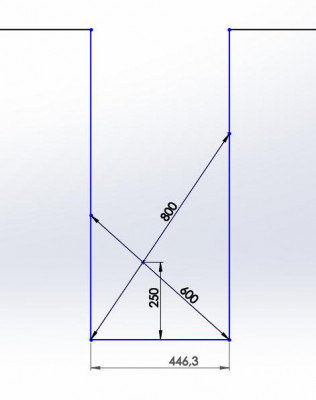

Házím rukavici :D .
Můj "grafický výpočet pokus/omyl" v Corelu vyšel na šířku 446,3228cm.
Kdo by si to chtěl zkontrolovat, tak delší žebřík se opírá ve výšce 663,92473cm a kratší ve výšce 400,99364cm.
Naposledy upravil(a) jova dne 9. 12. 2021, 12:08, celkem upraveno 1 x.

9. 12. 2021, 12:10
Pekná grafická presnosť 446,3228cm ... :)
PS: vtipné a jednoduché riešenie to síce nemá ale myslím si že 99% ľudí si to na prvý pohľad myslelo a to je tá podstata hádanky...

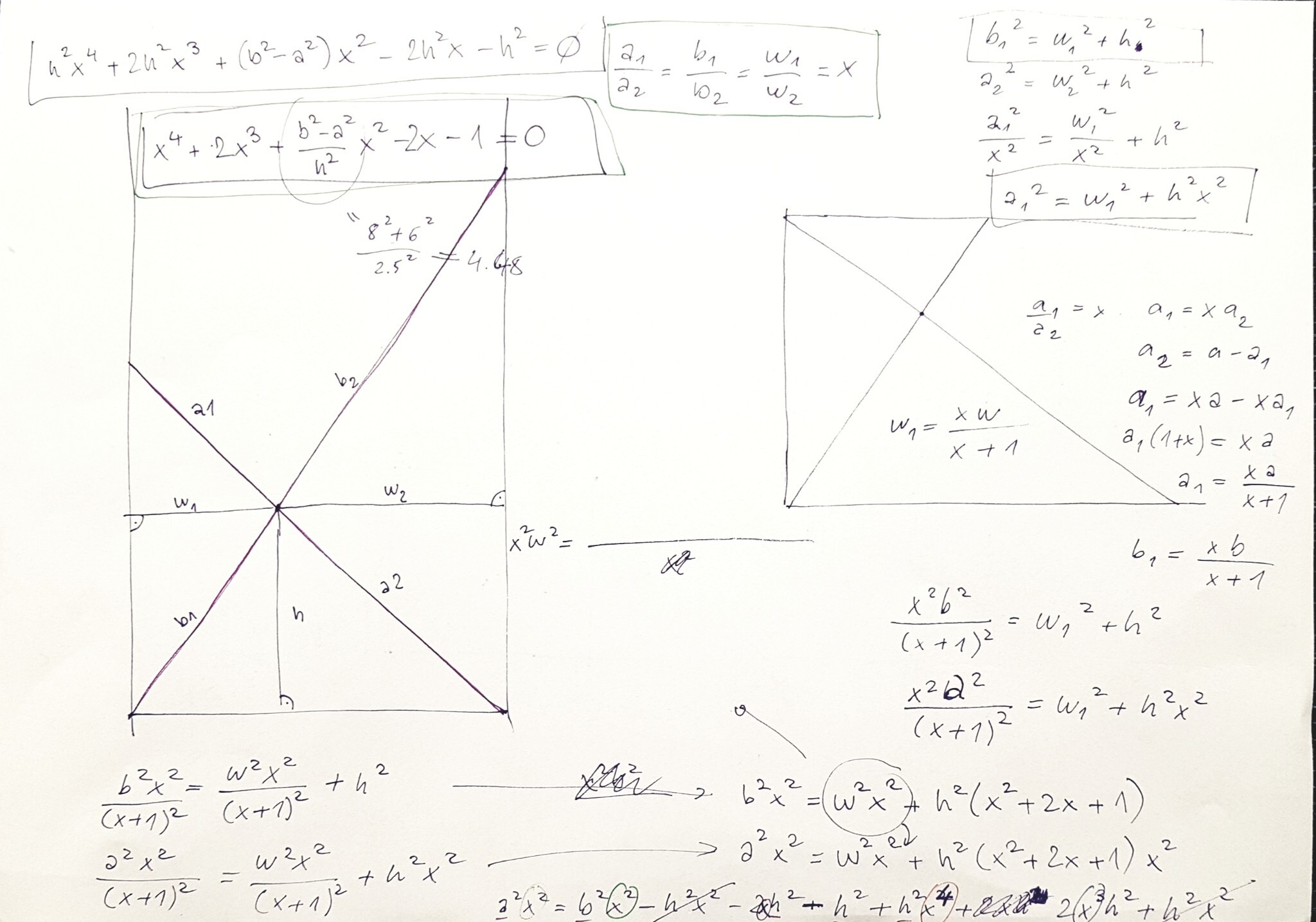

Moje řešení:
Kód: Vybrat vše
<html>
<head>
    <title>Studna</title>
    <script>
        const params = {
            a: 60,
            b: 80,
            h: 25,
        function checkX(x) {
            const { a, b, h } = params;
            return x * x * x * x
                + 2 * x * x * x
                + x * x * (b * b - a * a) / (h * h)
                - 2 * x
                - 1;
        function xToK(x) {
            return x / (x + 1);
        function xToWidth(x) {
            const k = xToK(x);
            const b1 = b * k;
            const a2 = a * (1 - k);
            const w1 = Math.sqrt(b1 * b1 - h * h);
            const w2 = Math.sqrt(a2 * a2 - h * h);
            return w1 + w2;
        let minDiff = 1;
        let resultX = -1;
        let resultW = -1;
        for (let x = 0; x <= 1; x += 0.00001) {
            const diff = Math.abs(checkX(x));
            if (diff < minDiff) {
                minDiff = diff;
                resultX = x;
                resultW = xToWidth(x);
        console.info('minDiff', minDiff); // 0.000030332827259504924
        console.info('resultX', resultX); // 0.6039699999995268
        console.info('resultW', resultW); // 44.632169785795384
    </script>
</head>
</html>
44.632... (mám o řád vyšší hodnoty v zadání) :)
Naposledy upravil(a) Thomeeque dne 9. 12. 2021, 12:15, celkem upraveno 1 x.
