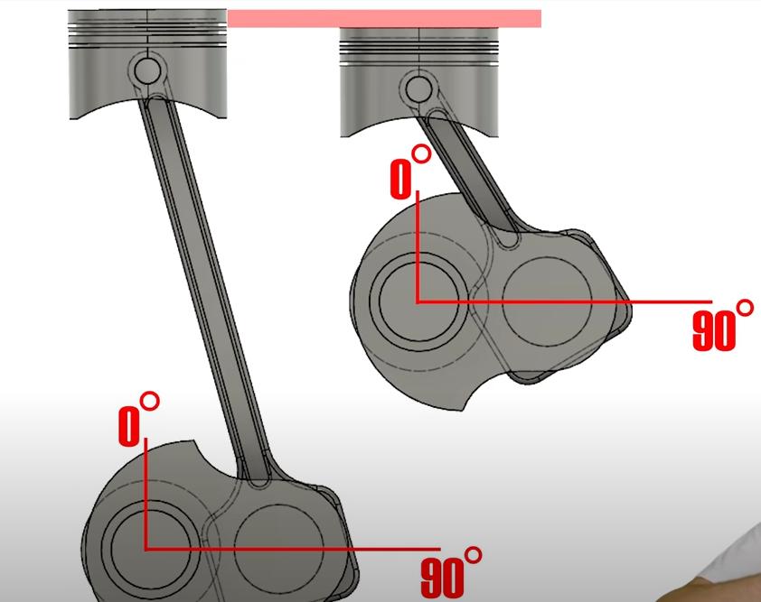

vše uvedené je pravda - jak velikost a hmotnost motoru, vliv na chlazení, větší zatížení boků válců při krátké ojnici ... ale je tam ještě jeden prvek
krátká ojnice při stejných otáčkách uděluje pístu větší zrychlení/zpomalení - při pootočení ojnice o 90st je píst níže než při dlouhé ojnici
to má vliv na chvění motoru
omezuje to maximální otáčky motoru jak z důvodu mechanických
tak z důvodu že rychle klesající píst může ve vysokých otáčkách být rychlejší než hořící směs
ROD RATIO (neumím přeložit) u F1 může mít hodnotu až 2,8
čerpáno odtud
https://www.youtube.com/watch?v=C_YNn3ZkJmU
čerpáno odtud

myslíš niečo ako stredná piestová rýchlosť?
- Příspěvky: 3953
- Registrován: 12. 3. 2013, 7:24
- Bydliště: Havl. Brod
pokud je tím myšlena rychlost pístu v okamžiku, kdy klikovka je na/okolo 90 st - tak ano

rod ratio - klikový poměr

Ako to je? Horná 1/3 ojnice koná vratný pohyb a 2/3 ojnice rotačný?

já mám u vozítka rod ratio 1.86
je zajímavé že v případě montáže titanových ojnic se snižuje na 1.79 samosebou i s výměnou pístů
takže délka ojnice se prodlužuje o 4.3mm
- Příspěvky: 9049
- Registrován: 26. 3. 2009, 9:12
- Bydliště: Úvaly
Nemas to nejak naopak? Delsi ojnice vetsi pomer..
Modros
- Příspěvky: 2130
- Registrován: 31. 3. 2019, 7:58
proto píšu že je to zajímavé...to sem si nevymyslel..čerpám z dokumentu HKS motorsport
edit: To je k sadě i s klikovou hřídelí...takže tam to bude překopané celé....
- Příspěvky: 9049
- Bydliště: Úvaly
no pokud změněj i zdvih kliky tak je pak možné všelico, nicméně i to že někdo někde něco napsal neznamená že to je dobře, třeba jen ty poměry prohodili..
nicméně obecně delší ojnice větší poměr při stejné klice, proto mi nesedělo to co jsi napsal..
