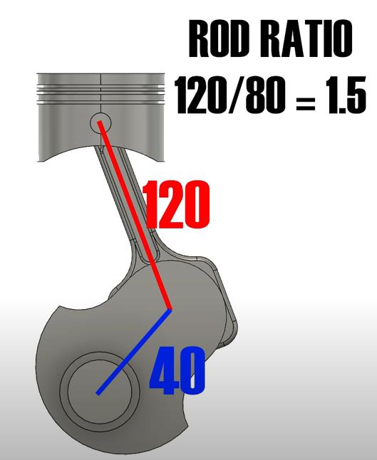

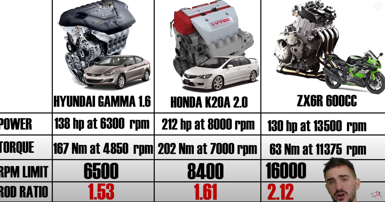

vše uvedené je pravda - jak velikost a hmotnost motoru, vliv na chlazení, větší zatížení boků válců při krátké ojnici ... ale je tam ještě jeden prvek
krátká ojnice při stejných otáčkách uděluje pístu větší zrychlení/zpomalení - při pootočení ojnice o 90st je píst níže než při dlouhé ojnici
to má vliv na chvění motoru
omezuje to maximální otáčky motoru jak z důvodu mechanických
tak z důvodu že rychle klesající píst může ve vysokých otáčkách být rychlejší než hořící směs
ROD RATIO (neumím přeložit) u F1 může mít hodnotu až 2,8
čerpáno odtud
https://www.youtube.com/watch?v=C_YNn3ZkJmU

rod ratio - klikový poměr

já mám u vozítka rod ratio 1.86
je zajímavé že v případě montáže titanových ojnic se snižuje na 1.79 samosebou i s výměnou pístů
takže délka ojnice se prodlužuje o 4.3mm
Příspěvky: 8990
22. 2. 2022, 3:53
Nemas to nejak naopak? Delsi ojnice vetsi pomer..
Modros
Příspěvky: 2120
22. 2. 2022, 4:02
RaS píše: 22. 2. 2022, 3:53 Nemas to nejak naopak? Delsi ojnice vetsi pomer..
proto píšu že je to zajímavé...to sem si nevymyslel..čerpám z dokumentu HKS motorsport
edit: To je k sadě i s klikovou hřídelí...takže tam to bude překopané celé....
Příspěvky: 8990
22. 2. 2022, 5:26
no pokud změněj i zdvih kliky tak je pak možné všelico, nicméně i to že někdo někde něco napsal neznamená že to je dobře, třeba jen ty poměry prohodili..
nicméně obecně delší ojnice větší poměr při stejné klice, proto mi nesedělo to co jsi napsal..
