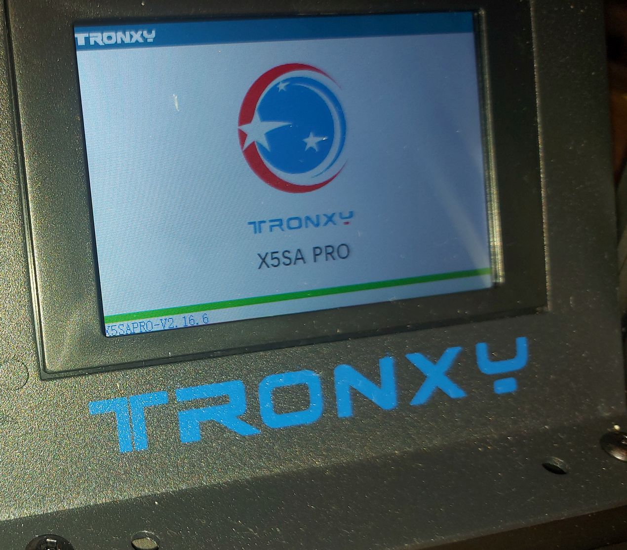

Nevím jestli jsem nezlobil, ale dostal jsem domů novou 3D tiskárnu Tronxy XS5A Pro.
Tohle by možná bylo i do rubriky když se nedaří ale vytvořil jsem si Gcod z modelů co jsem zkoušel na Průšovi - bohužel při prvním tisku mi tryska orýsovala skleněnou desku To jsem nechal generické PLA z Cury.
Při druhém, kdy jsem zadával větší teplotu trysky a bedu co byla na průšovi se tiskárně nenastavila teplota a a to jak trysky tak i bedu.
Tak teda nevím co dělám špatně a proč se ta tiskárna při tisku neohřeje .....

Tak jsem se snažil dopátrat čísla posledního FW ale narazil jsem jen na tyhle stránky:
https://www.tronxy3d.com/pages/x5sa-ser ... a-firmware
Kde vlastní firmware je zazipovaný g-code soubor.
Bohužel odkaz na manual mi stahne ten samý soubor s g-code :-(
V Ultimaker je pro uograde potřeba soubor HEX
Zkusi jsem i podle návodů dát ten g-code soubor do kořenového adresáře flash a zabootovat jak radí některé návody ale to nefunguje.
Zkoušel jsem i tisk tohoto souboru na tiskárně ale taky nic.
Verze v tiskárně je V2. 16 6 (Marlin) viz obrázky

Tak teď jsem našel rozdíl v G-code.
Otevřel jsem si testovací file pro tisk k originální tiskárně a tím co vyplivl CURA.
Bohužel jsem to porovnával pouze z výstupů z CURA SW a na s tímhle originálem.
Je tam zásadní rozdíl na začátku toho funkčního souboru.
Před vlastním tělem je sekvence kodů M4010 na 57 řádcích
V příloze oba soubory.
Při spuštění toho testovacího souboru co přišel s tiskárnou s touhle sekvencí se tryska i lože ohřívají na nastavenou teplotu.
Co s tím?
