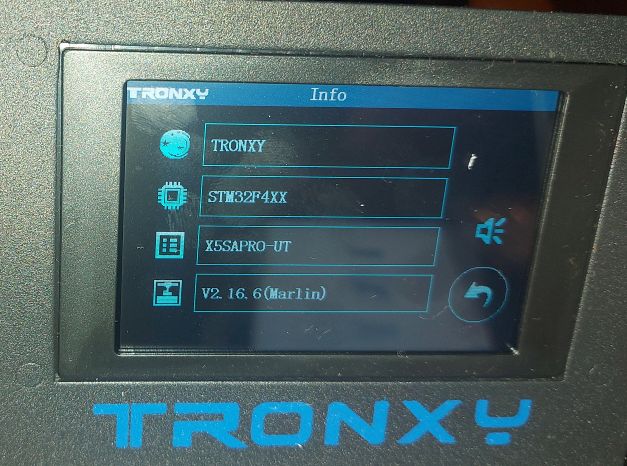

Tak jsem se snažil dopátrat čísla posledního FW ale narazil jsem jen na tyhle stránky:
https://www.tronxy3d.com/pages/x5sa-ser ... a-firmware
Kde vlastní firmware je zazipovaný g-code soubor.
Bohužel odkaz na manual mi stahne ten samý soubor s g-code
V Ultimaker je pro uograde potřeba soubor HEX
Zkusi jsem i podle návodů dát ten g-code soubor do kořenového adresáře flash a zabootovat jak radí některé návody ale to nefunguje.
Zkoušel jsem i tisk tohoto souboru na tiskárně ale taky nic.
Verze v tiskárně je V2. 16 6 (Marlin) viz obrázky
