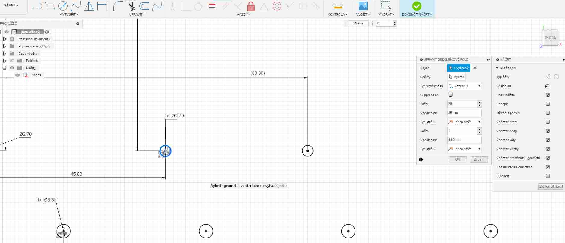

potreboval bych zachranit. v nacrtu se mi udelala podivna vazba a nemuzu se ji zbavit.
pritom se jedna jen o "ukazkovou" kotu pro optickou kontrolu. pokud ji smazu, zmizi mi vazby na xx objektu. znovu ji nejde udelat, aby se zase vse zamklo. jsem tesne pred odvezenim do bohnic :-(. prikladam soubor f3d, kde je schvalne roztazene(35mm bylo 17,5mm)) pole kruznic, kde na konci je ta mizerna vazba. potreboval bych vedet co s tim. kreslil jsem to ve fusionu, abych mohl podle tlousky laku na budoucim vyrobku zmenit mezeru mezi dilama. fusion mam placenej.
diky za pomoc.

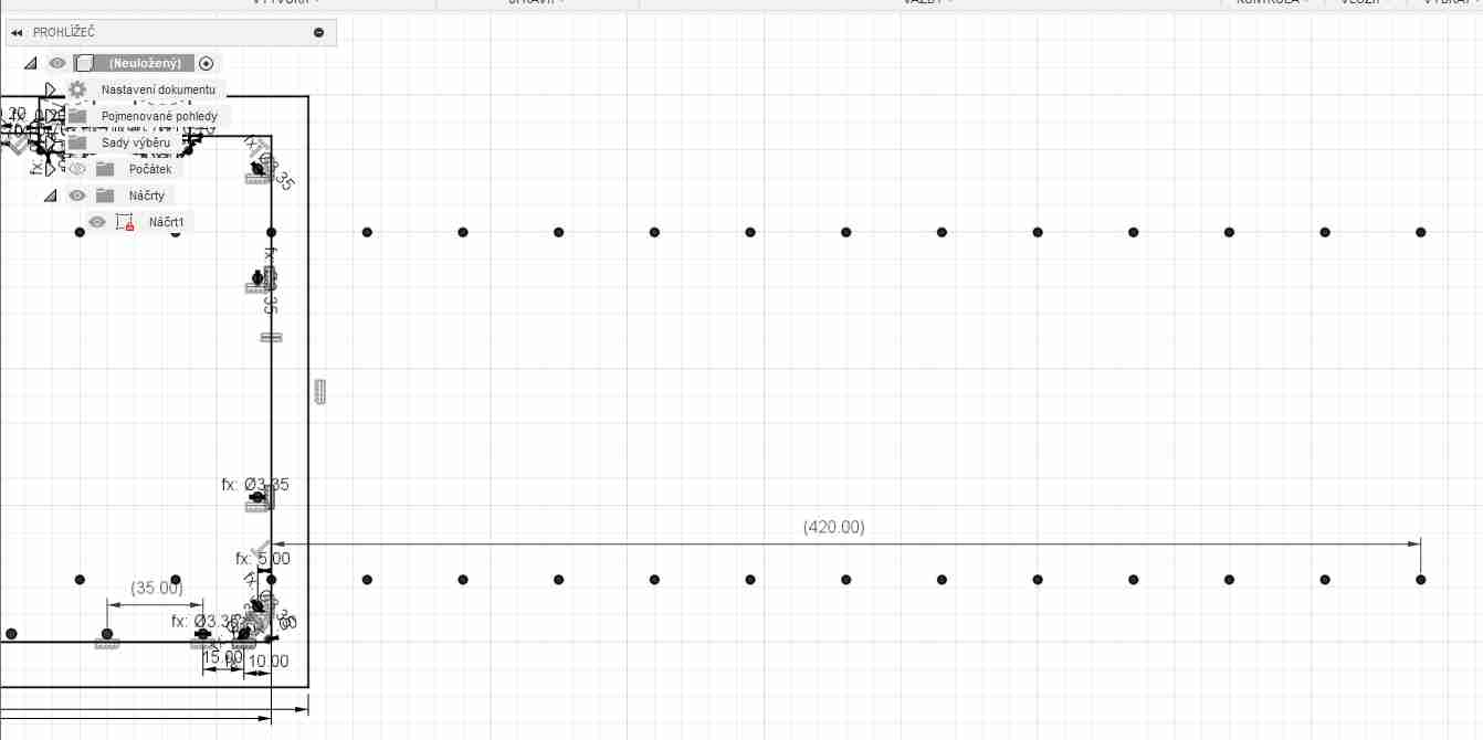

Zkusil jsem to nahrát - mám tam dva kroky Sketch (náčrt) a extrude.
Kotu 35 mm smažu a nic se nestane....
Ta vpravo dole

Zkusil jsem editovat i funkci rectangular patern

Myslíš tu 420 mm?
Ta mi smazat jde.

Zkoušel jsem aplikovat ten příkaz:
S kótou:
Sketch.ShowUnderconstrained
Sketch is fully constrained!
Bez kóty:
Under constrained points: 46, under constrained curves: 23
