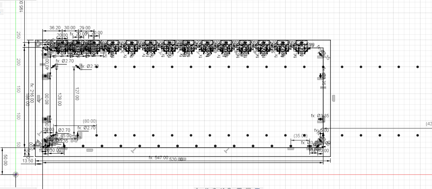

potreboval bych zachranit. v nacrtu se mi udelala podivna vazba a nemuzu se ji zbavit.
pritom se jedna jen o "ukazkovou" kotu pro optickou kontrolu. pokud ji smazu, zmizi mi vazby na xx objektu. znovu ji nejde udelat, aby se zase vse zamklo. jsem tesne pred odvezenim do bohnic :-(. prikladam soubor f3d, kde je schvalne roztazene(35mm bylo 17,5mm)) pole kruznic, kde na konci je ta mizerna vazba. potreboval bych vedet co s tim. kreslil jsem to ve fusionu, abych mohl podle tlousky laku na budoucim vyrobku zmenit mezeru mezi dilama. fusion mam placenej.
diky za pomoc.
tk.

prave ta vazba je na pole a jeste na jeji posledni cast. i pokud zmenim jen pocet, je to v cudu. ze se mam na pole priste vys.... to uz ted vim. nabehnul jsem si za posledni dny uz 2x. ale cloveku se
to nechce predelavat od nuly. uz jsem si snad vypnul i ty automaticky vazby, aby si to clovek polepil sam, ale stejne je tam porad nejak cpe. navic odezva na zmenu je tragicka, znazorneni tech vazeb bidny. nasel jsem alespon navod s prikazovym radkem, kde to ty "nevazby" ukaze, "Sketch.ShowUnderconstrained" ale pokud je to skupina co ma neco spolecnyho, najde clovek kulovy.
t.

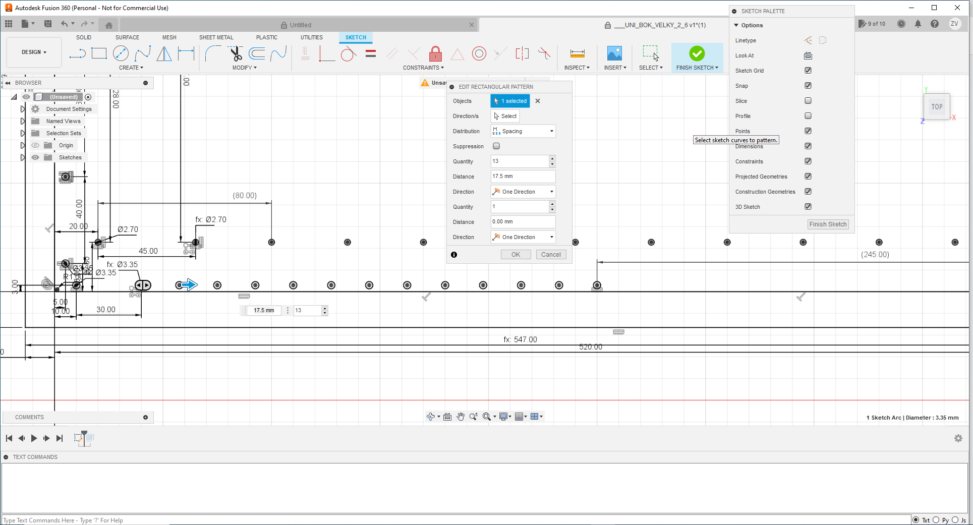

Zkusil jsem editovat i funkci rectangular patern

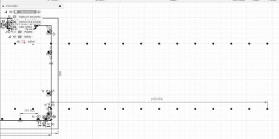

Myslíš tu 420 mm?
Ta mi smazat jde.

ano, ale pak se odvazbi cely nacrt a uz nezjistim proc :( . pritom je to jen "vynucena" kota, abych videl jak mi vysla vzdalenost posledniho prvku pole proti hrane. proc tam fusion proboha tu zavislost vymyslel ?
t.

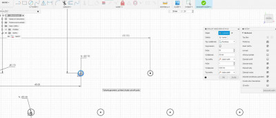

Zkoušel jsem aplikovat ten příkaz:
S kótou:
Sketch is fully constrained!
Bez kóty:
Under constrained points: 46, under constrained curves: 23

jak muze byt na jedny "vynuceny"(ne parametrovy) kote, zaviset vazba na 23 krivek ?
to mi proste hlava nebere. oni ty krivky budou mit neci spolecnyho, to je jasny, ale jak to najit, to opravdu nevim. tech 23 krivek (oblouk/vyrez 3 body) se mi prekreslovat nechtelo.
