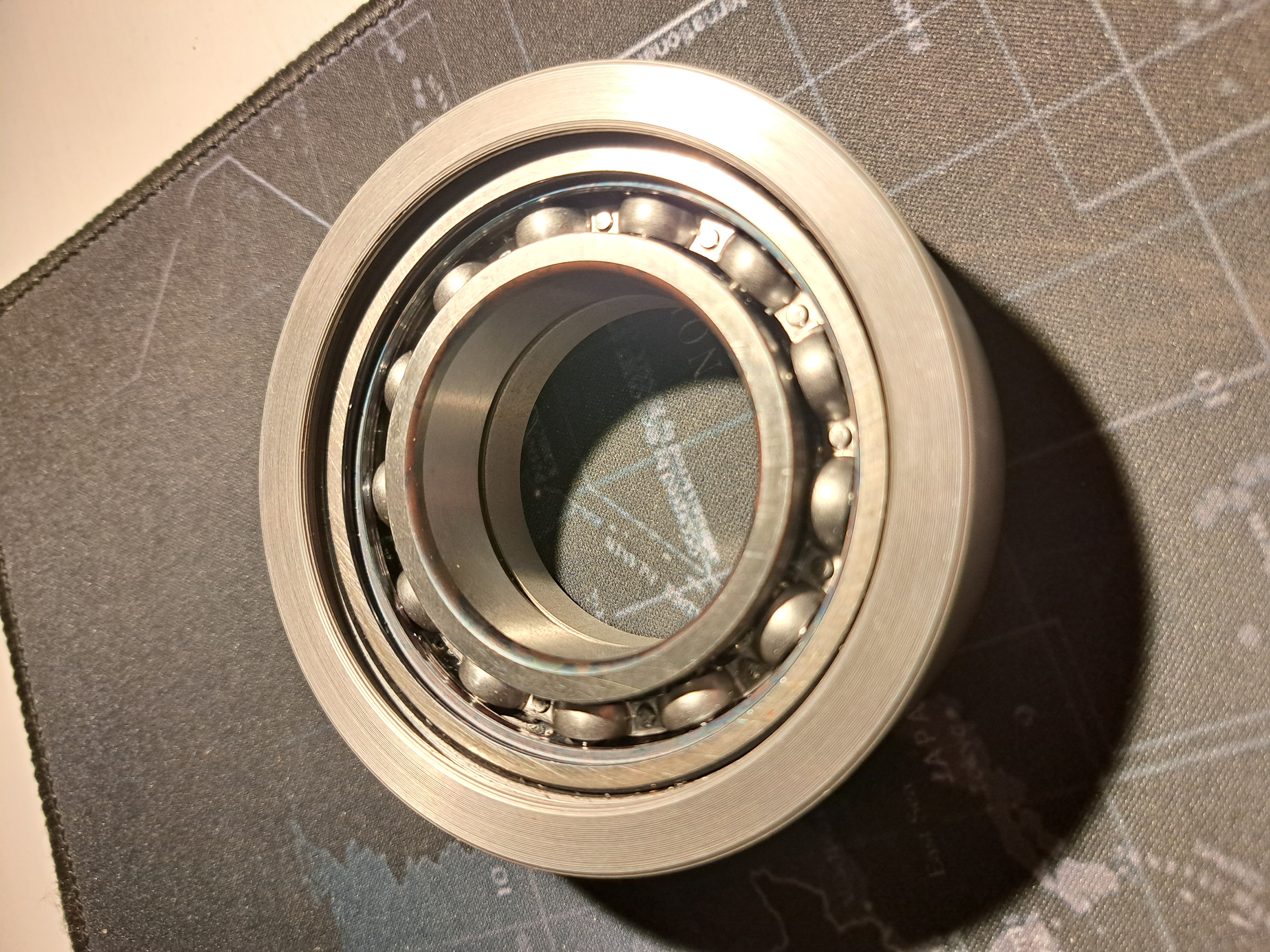

Chlapi, dokázal by prosím někdo v okolí Slaného, Loun nebo na západě Prahy vytáhnout ložisko 6009? Děkuji za pomoc
Příspěvky: 5250
1. 12. 2024, 5:20
Z toho kroužku? Nahřát a vypadne samo.
mstreicher
Příspěvky: 830
Bydliště: Zichovec
1. 12. 2024, 5:22
Je to z 11523. A bohužel je to víc natesno, než by mělo být. Nahrání stačí tepelnou pistolí? Nebo to mám dát do trouby?

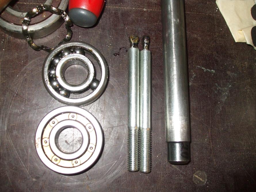

Jestli to lozisko ma prezit, tak bys ho nemel ohrat pres 80degC. Jestli nemusi prezit, tak u nepruchozi diry ja odvrtavam klec, srazim kulicky, vytahnu vnitrni krouzek a na vnejsi smrknu zevnitr housenku tigem nebo eldou - pak vypadne sam.

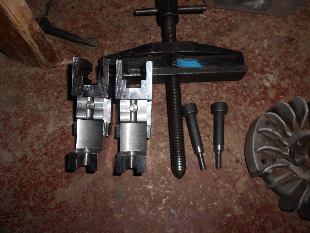

Používam takáto tyčky z pevnostného šrobu do sťahováku

spolehlivě to ložisko dostaneš ven jak psal Dawe
rozbij klec, vyndej kuličky a vnitřní kroužek a do drážky vnějšího kroužku udělej housenku svářečkou
při chladnutí kroužek vypadne sám

Z podobne skveleho umisteni menim lozisko pravidelne. Nejrychlejsi metodou na niz jsem zatim prisel je navarit elektrodou pres tu diru na vnitrni krouzek kus pasoviny a nasledne to vylisovat/vybouchat pres ni.

Ak to nepokazí vzhľad a funkčnosť navŕtaj tri vyrážacie diery. Na renenice robím dva závity na sťahovák.
