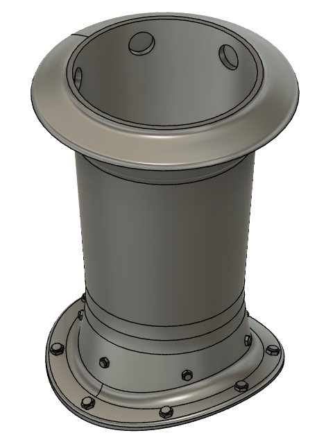

Mám potřebu osázet objekty na plochu - například šrouby na lem komínu na parní lokomotivy na kotli.
Jak to udělat?
Veděl by někdo?
Na obrázku jsou již osázené, ale nebylo to až tak snadné.
Jak to udělat?
Veděl by někdo?

Díky za odezvu, ale myslím, že primárně jsem se já špatně vyjádřil, když jsem dotaz pokládal.
Proto se omlouvám.
Teď již mám i možnost pustit si Fusion takže znovu zkusím vysvětlit.
Jde mi o to zda funkce Patern on Path dokáže naskládat ty šrouby na plochu lemu viz obrázek níže: A taky o to jak tu path (cestu) vytvořit.
Tento model byl vytvářen pomocí rotace okolo osy středu kotle a přesouváním na patřičné místo a následně zrcadlen podle svislých rovin v ose komína
Proto se omlouvám.

Po představu - plocha kam chci ty matice a šrouby je válcová

Zkusil bych příkaz Project to surface (promítnou na plochu).
Předchozí post, poslední obrázek. Jak je načrt s matkami, udělát kružnici, po které budou matky rozložený, na ni udělát body (kruhové pole).
Potom použit přikás Project to surface v dalším načrtu. Promítnou kružnici i s body na plochu.
Udělát jednu matici.
A pak zkusit udělát pole po křívce.
Nemám teď Fusion k dispozici. Jinak bych to popsál lepé.

...válec a povrch na něm, není nikdy rovinná plocha a tak ta tečnost k ní ti nezaručí, že šroub půjde směrem do osy válce
to co psal marekzcke mi přijde nejlogičtější, pokud si v hlavě promítnu výrobu těch otvorů reálně, tak všechny budou vrtány kolmo na osu toho válce a a závoveň rovnoběžně s čelem válce..... z toho bych vycházel i při kreslení
křivka definuje body a pole, osa válce směr od bodu a čelo válce kolmost na osu válce

křivka pole přece nemuže udávat uhel natočení k ose válce...ta udává cestu
ted se zastavím....osa má sledovat povrch....né osu válce...jde nám o to aby matice seděla co nejvíce přesně na vymodelovaném lemu komína....ten muže bejt modelovanej klidně ručně...ba dokonce on ho tam ručně dosazoval....to jen tak na okraj, neni to přeci model pro cnc výrobu co jsem pochopil
jaké je teda řešení v případě Fusionu?? já to nevím, zajímá mě tahle funkce
Jak sledovat křivku objektem náčrtu vůči ose válce
když teda pominu že to je na model kam to lze umístit klidně ručně a nejedná se o podklad pro výrobu....z toho sem vycházel....jak to rychle udělat...aby výroba vláčku nezabrala 3 roky
S Autodesk plnohodnotne neporadim, ale Fusion me zajima, protoze je levnejsi nez Catia a edituje to STEP.
Vygooglil jsem toto video: https://youtu.be/ciOZNihYAp4?si=eSLko-Rx2FX8SvHu
Hledal jsem slova jako "reuse components", protoze napr v Catii existuje primitivni funkce Power Copy.
V principe se musi ulozit objekt, napr hlava matice. Ta bude definovana v prostoru bodem a orientaci plochy.
A to video se tomu docela podoba. Jasne, neni to plne parametricke, ale udelat si z bodu pattern jde rychle a zbytek zbyva doklikat ruco.
