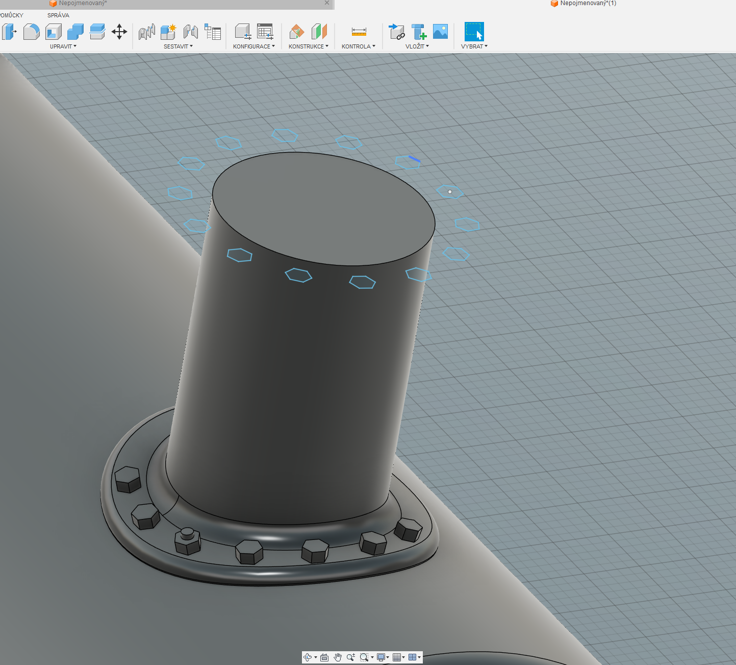

Mám potřebu osázet objekty na plochu - například šrouby na lem komínu na parní lokomotivy na kotli.
Jak to udělat?
Veděl by někdo?
Na obrázku jsou již osázené, ale nebylo to až tak snadné.

Jde mi o to zda funkce Patern on Path dokáže naskládat ty šrouby na plochu lemu viz obrázek níže:
A taky o to jak tu path (cestu) vytvořit.
Tento model byl vytvářen pomocí rotace okolo osy středu kotle a přesouváním na patřičné místo a následně zrcadlen podle svislých rovin v ose komína

Po představu - plocha kam chci ty matice a šrouby je válcová

pole po křivce to moc neřeší....nesrovná ti objekty podle modelu.....jinak sem vyfrknul ten komín za 7 vteřin.....tak je křivej tak si ho nevšímej :lol:
kdyby to byly koule jakoby nejty tak by to šlo a nebo jen matice tak se daj vtlačením vyextrudovat...ale tu komponentu bych tam pasoval ručně...když jich neni tolik...ted mě nenapadá jak to rychle udělat a navíc nemám moc času...možná později

narychlo inspirace
a ted tečně k povrchu každe matky udělat rovinu a vytvořit šroub uprostřed
cele to trvalo pár minut...možná je lepší zpusob, takhle bych to dělal já nahned
ted už nemám čas vůbec :lol: čus
matky jsou udělané funkcí emboss...ostatně i obruba komínu

Zkusil bych příkaz Project to surface (promítnou na plochu).
Předchozí post, poslední obrázek. Jak je načrt s matkami, udělát kružnici, po které budou matky rozložený, na ni udělát body (kruhové pole).
Potom použit přikás Project to surface v dalším načrtu. Promítnou kružnici i s body na plochu.
Udělát jednu matici.
A pak zkusit udělát pole po křívce.
Nemám teď Fusion k dispozici. Jinak bych to popsál lepé.

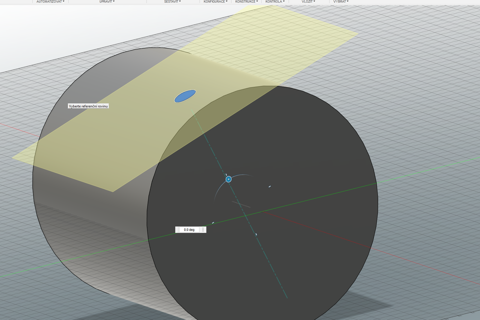

28. 1. 2025, 9:39
Tumlik-
udělal sem test....dal sem tečnost k povrchu válce a označil sem embossovaný kruh na povrchu a pracovní rovina má střed otáčení ve středu válce....
tu tečnost doufám vypočítává z označeného povrchu a zpruměruje to...neoznačujeme jednotlivej polygon....triangl ...z toho duvodu nerozumim tomu že povrch válce neni rovnej.....???? o jaké rovinnosti hovoříme?

28. 1. 2025, 10:08
marekzcke píše: 28. 1. 2025, 10:00 Hm. Trochu mi to pripomina objev kola. To ma taky jeden stred a mnozina bodu kolem nej tvori kruh.
ano...kdyby to kolo mělo pouze 4 body kolem středu a dva body protneš tak máš rovinu vůči ose toho kola...a to přesně fusion dělá když vypočítává tečnost......
když zajdu do detailu kolik má válec při práci ve fusionu polygonů? jeho převod ze solidu na sítovej model probíhá až při exportu kde se teprve určuje jak hranataje bude.....pokud je topologie sítě taková jaká má bejt...nemužeme hovořit o tom že je válec křivej......nebo sem to celé nepochopil
