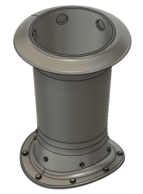

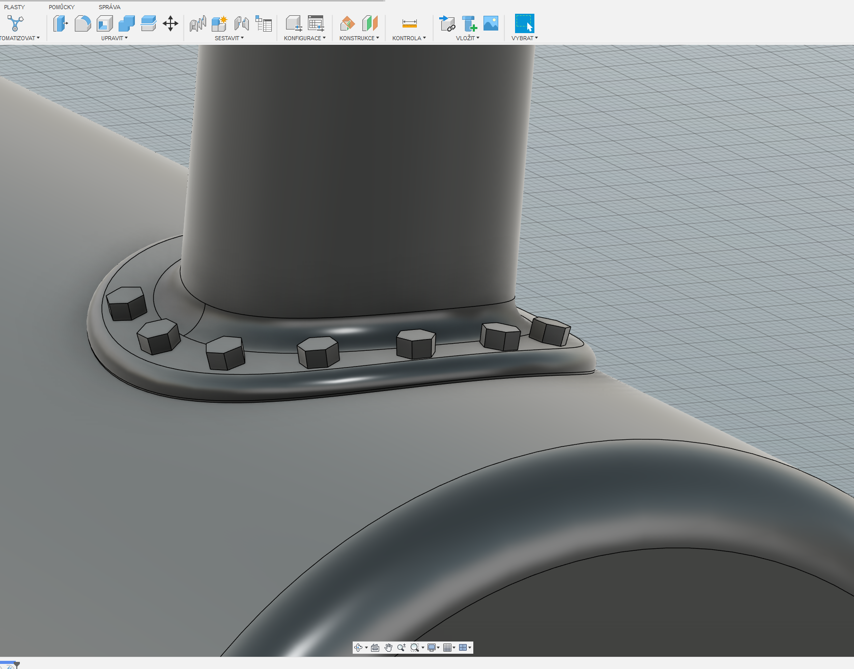

Mám potřebu osázet objekty na plochu - například šrouby na lem komínu na parní lokomotivy na kotli.
Jak to udělat?
Veděl by někdo?
Na obrázku jsou již osázené, ale nebylo to až tak snadné.

Díky za odezvu, ale myslím, že primárně jsem se já špatně vyjádřil, když jsem dotaz pokládal.
Proto se omlouvám.
Teď již mám i možnost pustit si Fusion takže znovu zkusím vysvětlit.

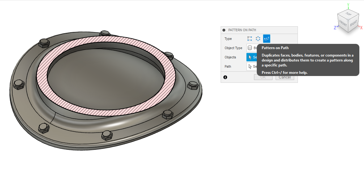

Jde mi o to zda funkce Patern on Path dokáže naskládat ty šrouby na plochu lemu viz obrázek níže:
A taky o to jak tu path (cestu) vytvořit.

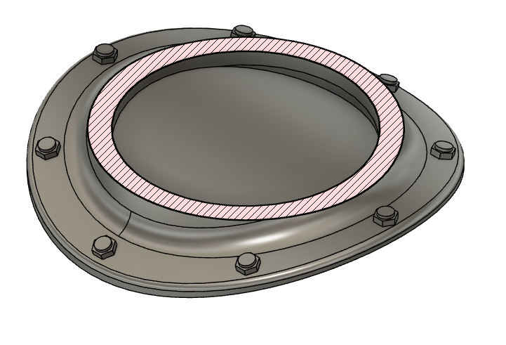

Tento model byl vytvářen pomocí rotace okolo osy středu kotle a přesouváním na patřičné místo a následně zrcadlen podle svislých rovin v ose komína

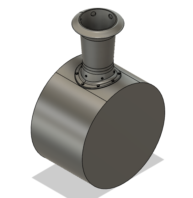

Po představu - plocha kam chci ty matice a šrouby je válcová

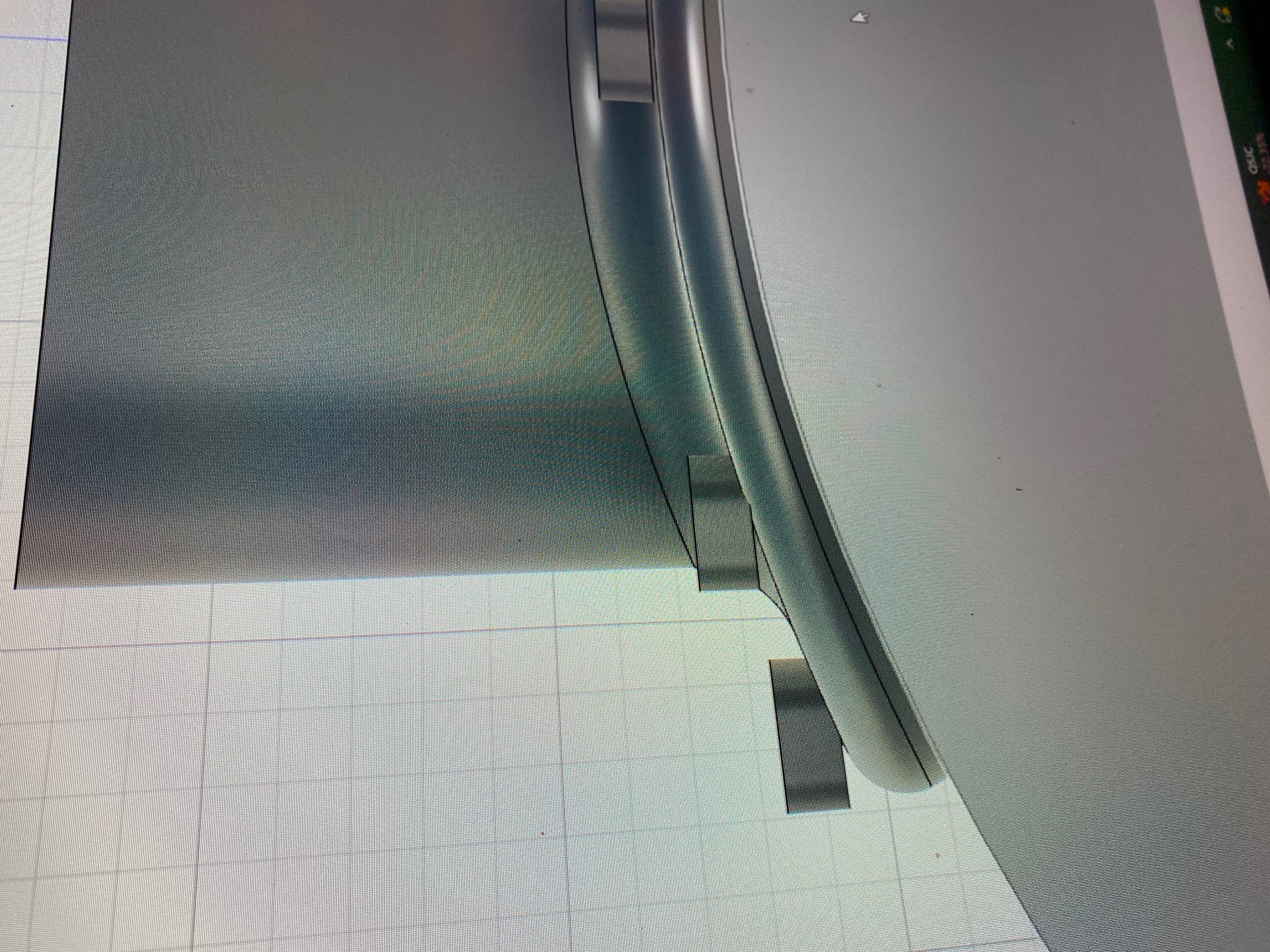

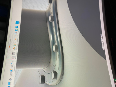

narychlo inspirace
a ted tečně k povrchu každe matky udělat rovinu a vytvořit šroub uprostřed
cele to trvalo pár minut...možná je lepší zpusob, takhle bych to dělal já nahned
ted už nemám čas vůbec :lol: čus
matky jsou udělané funkcí emboss...ostatně i obruba komínu

Zkusil bych příkaz Project to surface (promítnou na plochu).
Předchozí post, poslední obrázek. Jak je načrt s matkami, udělát kružnici, po které budou matky rozložený, na ni udělát body (kruhové pole).
Potom použit přikás Project to surface v dalším načrtu. Promítnou kružnici i s body na plochu.
Udělát jednu matici.
A pak zkusit udělát pole po křívce.
Nemám teď Fusion k dispozici. Jinak bych to popsál lepé.

Permonik píše: ↑28. 1. 2025, 7:22 Zkusil bych příkaz Project to surface (promítnou na plochu).
to pole po křivce bude mít tu matici pod uhlem mateřské matice...viz moje pole po křivce...........................................................křivka přece nemůže udávat uhel natočení vůči povrchu
Příspěvky: 3848
Příspěvek 28. 1. 2025, 8:40
Modros píše: ↑28. 1. 2025, 7:52 ................křivka přece nemůže udávat uhel natočení vůči povrchu
...válec a povrch na něm, není nikdy rovinná plocha a tak ta tečnost k ní ti nezaručí, že šroub půjde směrem do osy válce :wink:
to co psal marekzcke mi přijde nejlogičtější, pokud si v hlavě promítnu výrobu těch otvorů reálně, tak všechny budou vrtány kolmo na osu toho válce a a závoveň rovnoběžně s čelem válce..... z toho bych vycházel i při kreslení
křivka definuje body a pole, osa válce směr od bodu a čelo válce kolmost na osu válce :wink:

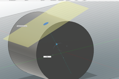

Příspěvek 28. 1. 2025, 9:39
Tumlik-
udělal sem test....dal sem tečnost k povrchu válce a označil sem embossovaný kruh na povrchu a pracovní rovina má střed otáčení ve středu válce....
tu tečnost doufám vypočítává z označeného povrchu a zpruměruje to...neoznačujeme jednotlivej polygon....triangl ...z toho duvodu nerozumim tomu že povrch válce neni rovnej.....???? o jaké rovinnosti hovoříme?

Modros
Příspěvky: 2130
Příspěvek 28. 1. 2025, 10:08
marekzcke píše: ↑28. 1. 2025, 10:00 Hm. Trochu mi to pripomina objev kola. To ma taky jeden stred a mnozina bodu kolem nej tvori kruh.
ano...kdyby to kolo mělo pouze 4 body kolem středu a dva body protneš tak máš rovinu vůči ose toho kola...a to přesně fusion dělá když vypočítává tečnost......
když zajdu do detailu kolik má válec při práci ve fusionu polygonů? jeho převod ze solidu na sítovej model probíhá až při exportu kde se teprve určuje jak hranataje bude.....pokud je topologie sítě taková jaká má bejt...nemužeme hovořit o tom že je válec křivej......nebo sem to celé nepochopil
