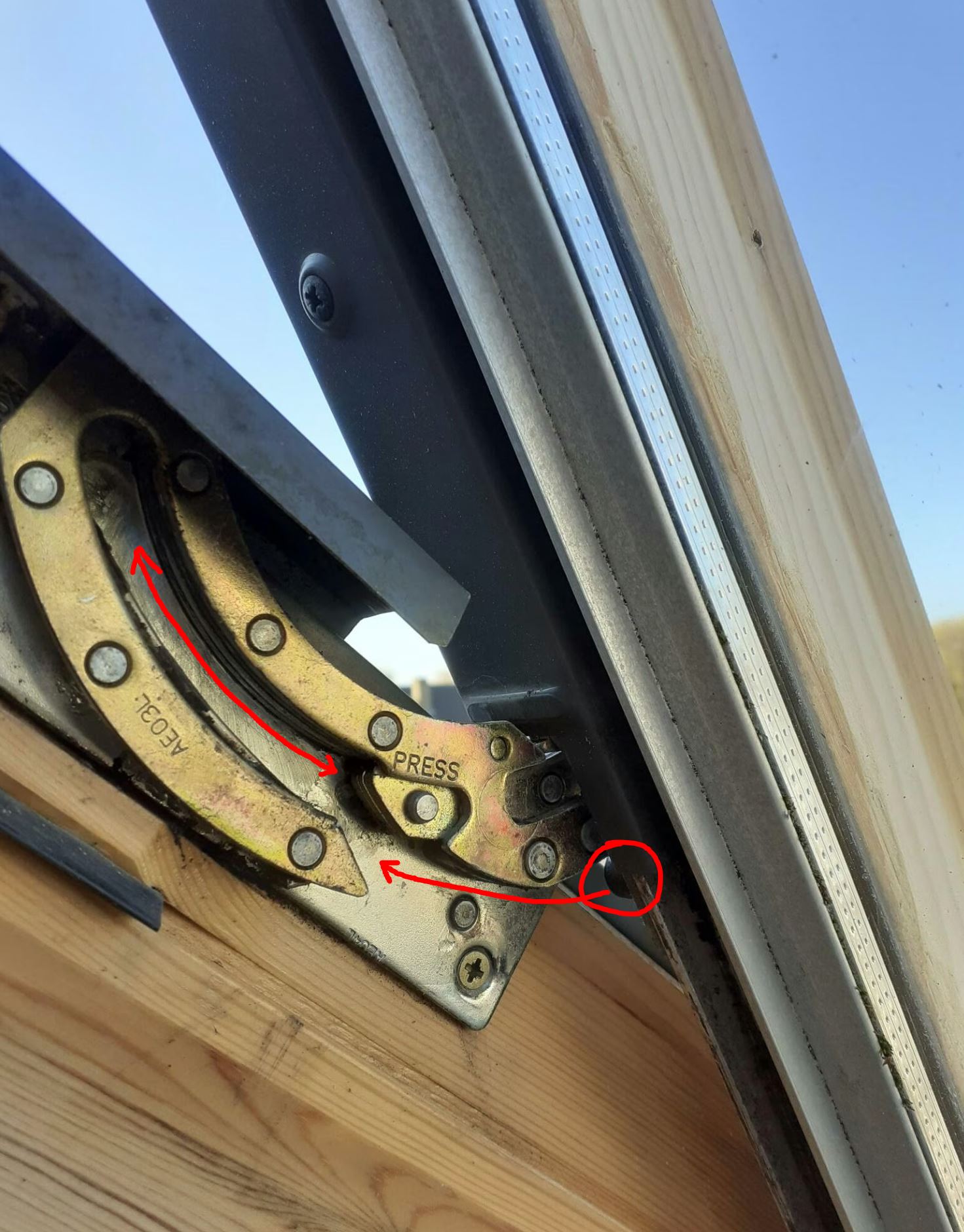

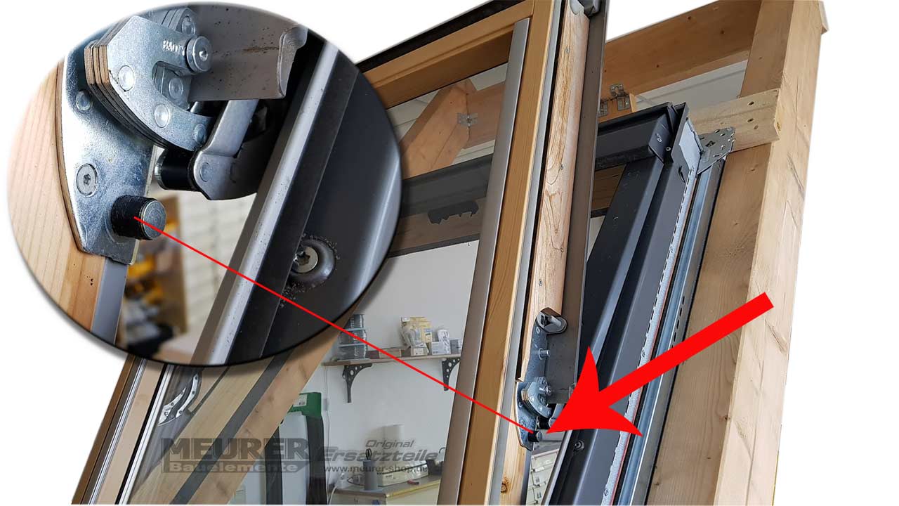

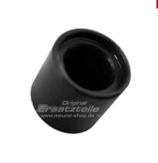

Na kovani stresnich oknech velux jsou takove plastove valecky na ocelovem cepiku ktery jak se okno otvira beha v drazce. Jak mechanismus beha se vyfotit neda, ale par fotek pro predstavu o co jde. Problem je ze plastovy valecek se po par letech rozpadne i kdyz se s okny prakticky nemanipuluje, za novy chteji cca 8-15 eur coz se pri desitkach oken ponekud prodrazi a problem to stejne neresi, protoze se bude po case opakovat. Nasel jsem za par kacek bronzova pouzdra (nebo alespon to zluty muz tvrdi) s obdobnymi rozmery https://www.temu.com/goods.html?goods_i ... 9661882567 kterymi by se plastovy dil dal snadno nahradit.
Otazka zni, mazat cepiky na kterych je nasunuty valecek nebo ne?
Argument pro je klasicky, kdo maze ten jede. Na druhou stranu zase hrozi, ze tam vazelina po letech vlivem vlhkosti zatuhne a valecek se prestane otacet. Domazavani je problematicke, musi se alespon castecne vysadit okno, odpojit kabelaz apod. proste vec kterou nikdo nechce pravidelne delat.
Jaky na to mate nazor?
A jeste kontrolni otazka, da se nejak jednoduse doma poznat ze pouzdra jsou opravdu sintrovane a bronzove? Prehnanou duverou k popiskum cinskych obchodniku zrovna netrpim.

Original ma delku 11,5mm, pouzdro z temu 12mm, ale to nicemu nevadi, jsou tam vsude zemedelske vule. Jedine co je potreba upravit je vytvorit takove vybrani pro odsazeni po nalisovani cepiku do plechu kovani - je to videt na fotce toho plastoveho dilu. Vrtnul jsem to proste vrtakem. Nic jineho s tim neni potreba delat.
Pri vymene je potreba okno mirne povysadit, protoze vyndani pouzdra brani oplechovani. Je to na cepiku jen nasunute, nijak jinak zajistene to neni. Ale staci jen trochu, ja mam oken nekolik desitek, ke kazdemu vede kabel k rolete, ale to nastesti pri vymene nevadi, staci kridlo jen povysunout tak o 1-2cm. Mam okna velux GGL/GZL.
Menim to preventivne u vsech, plast je odpadly jen u cca 5% oken, ale stalo se mi ze kdyz se plast rozlomil a já jsem pri otvirani okna vic zabral, vystiplo se kovani z dreveneho kridla, tzn. nutnost jeho vymeny. Ram byl OK, takze ten jsem ho vysekavat a menit nemusel, ale rekl bych ze to bylo jen stestim. Kovani se trochu deformovalo a okno neslo otevrit abych ho mohl vysadit. Asi hodinu jsem do kovani ruzne dloubal sroubovakem a po kousickach ho otviral, coz se nastesti nakonec povedlo a kridlo jsem vymenil za nove, respektive koupene na bazosi protoze puvodni bylo neopravitelne. Jedinou dalsi moznosti bylo pak uz jen vysekat i ram ze strechy, coz se mi fakt nechtelo. Proto pouzdra menim preventivne u vsech oken, za tu dvacku na okno mi potencionalni problemy fakt nestoji. Plasty jsou rozpadle i u oken ktere byly za celou dobu otevreny max tak 20x, takze prehnanym pouzivanim to urcite neni.
