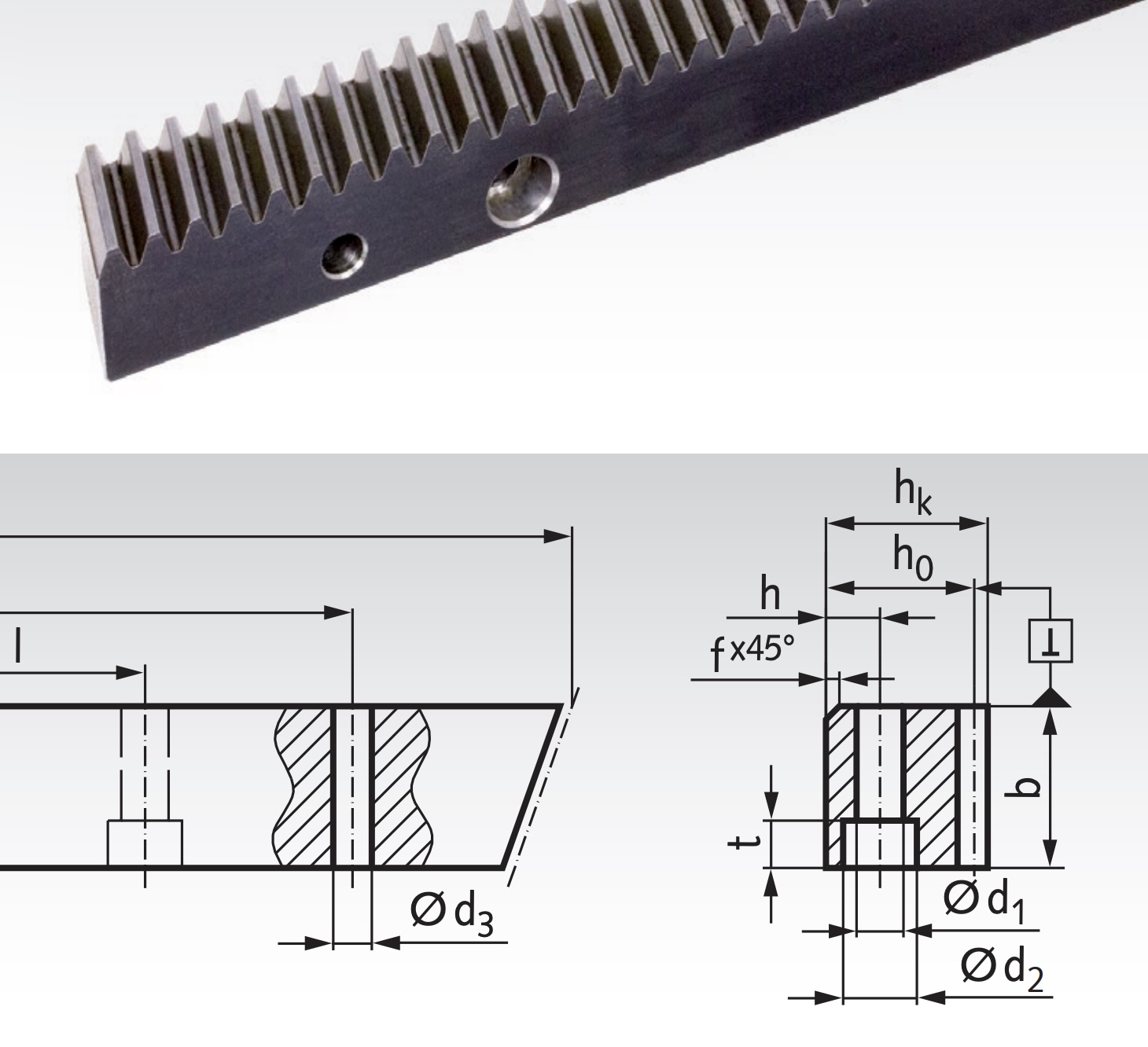

Zdar, pro posuv plánuji použít tyto hřebeny + pastorky (šikmé ozubení, p=10mm, modul 3*, 21z), chci se zeptat, jakými šrouby (či sestavou šroub-podložka či co) se to má správně montovat? Otvor má fí 10mm, zapuštění má fí 15mm a hloubku 9mm, šířka hřebenu je 29mm. Klasický M10 s válcovou hlavou má fí hlavy 16mm..
Dík, T.
* Myslím, že je to plus mínus to samé, co 253 605 11 zde
d1 = 10mm, d2 = 15mm, t = 9mm, b = 29mm

Pro upevnění ozubeného hřebenu MÄDLER 253 605 11 jsou podle oficiální technické specifikace výrobce MÄDLER určeny šrouby s válcovou hlavou a vnitřním šestihranem (imbus) velikosti M8 (např. podle normy DIN 912 / ISO 4762).
Důležité doporučení pro montáž
Protože se jedná o přesné šikmé ozubení, hřeben je při provozu namáhán nejen v axiálním (podélném) směru, ale vzniká zde i silná boční (radiální) a osová síla. Samotné šrouby by mohly mít tendenci se časem mikroskopicky posunout.Výrobci přesných CNC vedení proto doporučují hřeben po finálním vyrovnání a dotažení šroubů přikolíkovat pomocí kuželových nebo válcových kolíků (např. 2 kolíky na jeden metr hřebenu), aby se spoj stoprocentně zajistil proti posunutí.

to budeš mít ten hřeben svisle po celé výšce výtahu a ta kabina pojede po něm? nebo jak je to myšleno?
Příspěvky: 7611
15. 7. 2026, 10:10
mě to taky nepřijde jako šťastný řešení
při představě že tu plošinu drží v poloze pastorek s výškou zubu několik mm a provozní síly se ho snaží vystrčit ven.....
pastorek bude mít pr. hřídelky max 20 mm....

testone píše: 15. 7. 2026, 10:10 a provozní síly se ho snaží vystrčit ven.....
No a nestačí to vystrkovani vyřešit tím, že na protější straně k hřebenu bude volně otočné operne kolo, které prostě bude pastorku bránit, aby byl od hřebenu odstrcen?
A to kolo může být na 40mm hřídeli ... jen nástřel, žádný pevnostní výpočet... :)
Prostě si ho ten pastorek poveze sebou. A tím se eliminuje ta radiální síla od hřebenu, "ohybajici" hřídel pastorku.
Jen hobikuv nápad...

picom: Bomba, díky moc!
RaS, testone: modifikuji toto řešení, pro sekundární jištění plánuji použít OSL308, to v modelu (jako mnoho dalšího) ještě nemám.
lapa: Ano, něco takového tam je :)
