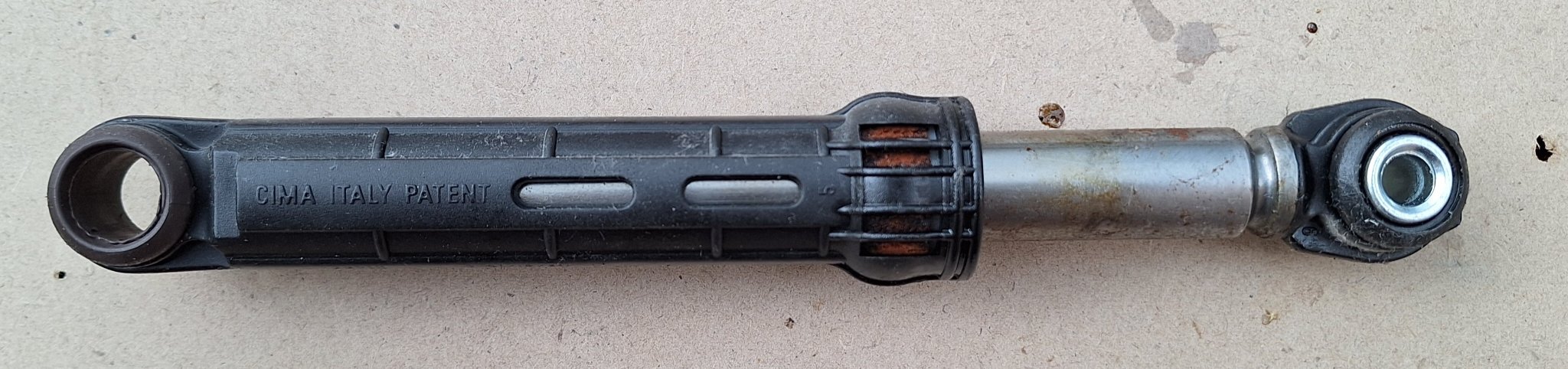

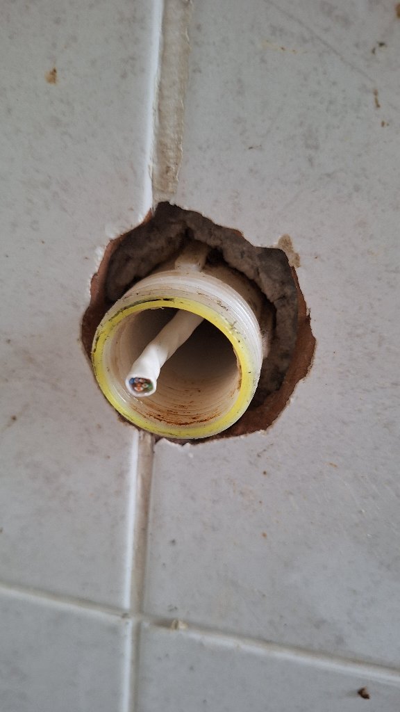

Ahoj, problém se tak nějak opět vrátil, pračka* občas opět hlásí problém s vypouštěním vody a po skončení ždímání je prádlo stále totálně mokré, nicméně situace je jiná. Pokud pračku připojím na alternativní odpad, funguje bez problémů, ale stejně tak odpad ve zdi, pokud do něj leju vodu z PETky, stále bez problému vodu svižně odvádí (a kulička má stále hladký a podle pocitu a zvuku na dorazech plný rozjezd, jak popisuji tady).. 🤯 Napadá někoho, co by se mohlo dít?
A ještě řeším nový problém - při ždímání teď často buben má takový rozkmit, že mlátí do bočnic, myslíte, že jsou to unavené tlumiče (rozkmitám to lehce ukazováčkem - bohužel před tím jsem to nikdy nezkoušel, tak nevím, jestli to je nový stav nebo to tak bylo vždy a problém je jinde. Jsou tam tři, všechny se zdají být takto měkké plus mínus stejně)?
Díky za názory, T.
* Bosch WAT24460BY/03

... se snaží si přerovnat prádlo trochu pravidelně aby šlo buben roztočit do vyšších otáček pro ždímání - pokud se nedaří to prádlo rozhodit a vyvážit buben, tak to moc neždímá. Zda to točí otáčky dostatečné na ždímání jistě umíš posoudit ....
+ čistota a funkčnost vrtulky čerpadla

fuseklí nebo pětikorunou ucpanej filtr
bejvá přístupnej zepředu dole uživatelsky
bacha asi z toho poteče voda

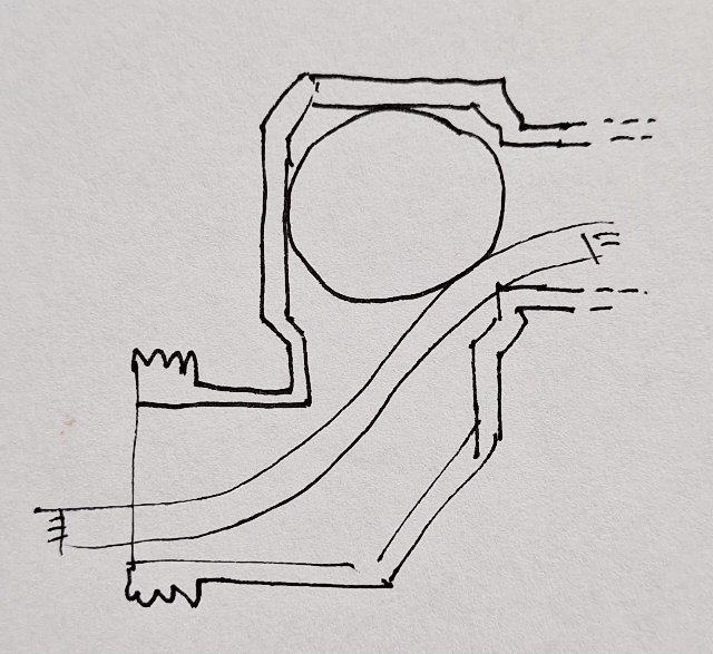

  • Unavené čerpadlo pračky: Toto je nejčastější příčina. Čerpadlo v pračce stárne a ztrácí sílu (magnetické pole rotoru slábne nebo má vůli v uložení). Když vypouštíš do kýble, čerpadlo nemusí překonávat skoro žádný odpor. Když ho ale připojíš do zdi, kde musí přetlačit zpětnou klapku (tu kuličku s pružinou) a sloupec vody v sifonu, unavený motor se prostě "rozestoupí", ztratí výkon nebo se začne jen protáčet.
  • Zaseknutá nebo silná pružina v podomítkovém sifonu: Kulička sice může mít volný chod, když do ní tlačíš prstem, ale proud vody z PETky má jinou dynamiku než pulzní tlak z pračky. Pokud je v sifonu usazený nános (vlasy, nitě, tuk z pracích prášků), kulička se může při silném proudu z pračky šprajcnout nebo se nestihne včas otevřít na maximum.
  • Zavzdušnění / Sifonový efekt: Pokud je hadice do zdi zastrčená moc hluboko nebo chybí přisávání vzduchu, může se v odpadu tvořit podtlak/přetlak, který čerpadlo nedokáže přetlačit.
Co s tím?
1. Vyšroubuj kompletně ven tu kuličku s pružinou ze zdi (podomítkový sifon mívá servisní krytku) a zkus pračku pustit do zdi bez nich. Pokud to proběhne bez chyby, je problém v sifonu (stačí koupit nový vnitřek za pár korun).

Pokud rozkmitáš buben lehce ukazováčkem a ten se hned neustálí, tlumiče jsou s největší pravděpodobností po smrti. Tlumiče u pračky nemají pružiny (o ty se starají horní závěsná pera), ale fungují na principu tření. Časem vyschnou nebo se ošoupou jejich třecí vložky a ztratí jakýkoliv odpor.
  • Proč jsou všechny tři měkké stejně? Protože stárnou rovnoměrně. Správně funkční tlumič bys měl mít problém stlačit/vytáhnout rukou (klade výrazný, plynulý odpor). Pokud to jde lehce prstem, pračka při ždímání nemá co stabilizovat.

Vyměň tlumiče. Pro model Bosch WAT24460BY/03 se dají běžně sehnat. Mění se vždy celá sada naráz.

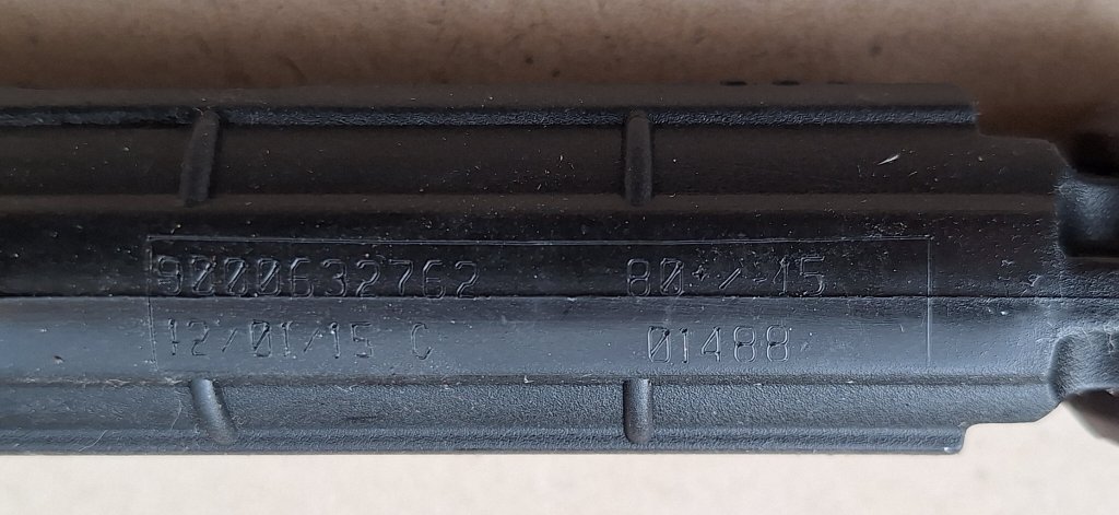

  • Originální kód Bosch (BSH):
    Kód: Vybrat vše
    00448032
  • Technické parametry: Tlumiče mají tlumící sílu 90N (Newtonů). Délka je cca 160 mm v zasunutém stavu a až 255 mm v roztaženém stavu. Průměr upevňovacího otvoru pro plastový trn je 8 mm.
  • Tip pro nákup: Vzhledem k tomu, že tvá pračka má 3 tlumiče, budeš muset objednat příslušný počet kusů, aby ti dorazily všechny 3 nové (vyměnit jen dva a nechat jeden starý unavený by dělalo neplechu). Jeden kus vychází zhruba na 150 až 300 Kč podle toho, zda jde o originál nebo kompatibilní druhovýrobu. Nezapomeň zkontrolovat, zda balení obsahuje i nové upevňovací plastové čepy/trny.

Problém je, že u nás se k sifonu nedostanu, je pod dlaždičkama :( Uvidíme, promyslim.. T.

tak na zkoušku něčím vyšprajcuj tu kuličku a by držela otevřená já bych to vytisknul na 3d

packa píše: 9. 9. 2026, 10:02 tak na zkoušku něčím vyšprajcuj tu kuličku a by držela otevřená já bych to vytisknul na 3d
Zkusím - byla by docela výzva to pořádně oměřit pro smysluplný model, "vytiskl" jsem tam kousek UTP kabelu.
Aplikoval jsem přecijen i trochu lokálního Krtka, kdyby náhodou.

Jinak vyndal jsem i jeden tlumič, evidentně netlumí, budu je měnit. Akorát tady nějak neumím najít jiný, než vyloženě origo Bosch za šílených 67EUR za kus, takže to asi koupím, až pojedu do Čech, tam se najde mraky alternativ včetně té, co tam je teď (https://www.elektro-nahradnidily.cz/tlu ... 90n-p40281).
