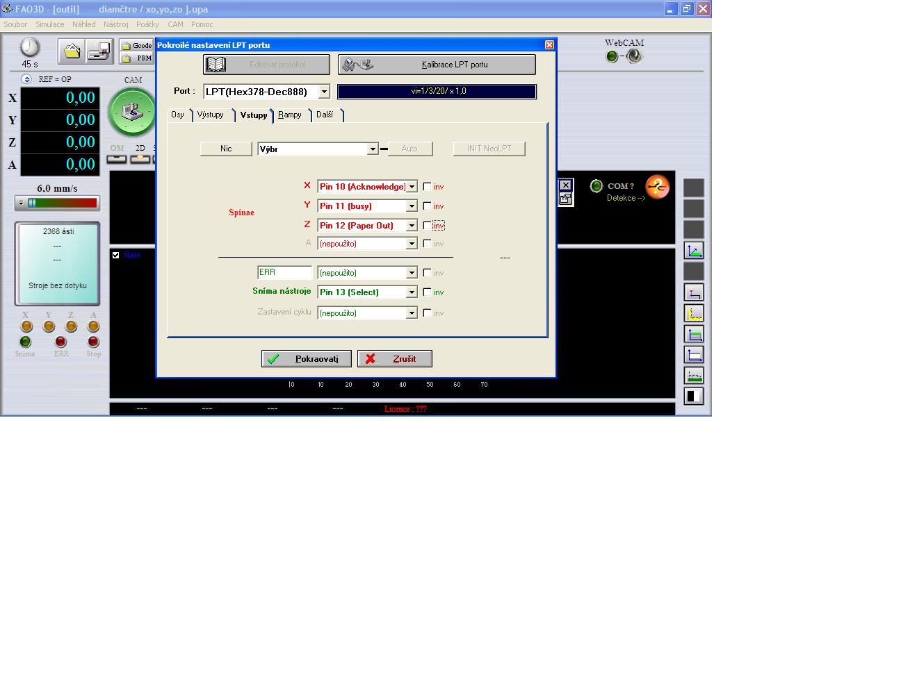

H2 controler a NINOS
jaký pulzy nastavit, kde se nastavujou piny, jaký kde přerušení, no celkem celému nastavení LPT

Jo zkoušel to není problém, já ale používal interpcncI nebo IntepcncII, tak jsem se s LPT moc netrápil. Obecně mě na ninosu trochu vadilo jak funngují přechody s akcelerací a trochu nepřítomnost zpomalení v závisloti na úhlu následujících vektorů ale to je obecně problém hodně softů.
Ninos a LPT je problem.
Stravil som pri tom kopec casu a vysledok bol vzdy mizerny.
Nakoniec som kupil kartu interpcnc od lubosa a ninos zacal slapat.
Doplnok na rezanie polystyrenu nerozchdis v ziadnom pripade.
Nestracaj s tym cas. Musis si kupit kartu z IPROCAMU.
Ked si stahoval soft NINOS VisuCUT3D mal si tam napisane toto
/compatible toute cartes IproCAM, 425 et 525 conseillé pour la gestion fil chaud intégrée et pilotée par sof/
Ten soft funguje len s tymi kartami ma to chranene, nejde ani s interpcnc.
Mam to vyskusane.
Kupil som kartu iprocam 425 a rezacka funguje luxusne.
Do vicucut3d som natiahol cestinu z klasickeho ninosu - nie je tam vsetko ale hlavne veci tam su v cestine

Ten softík se mi líbí, je to poměrně jednoduchý a to co umí, pracně nastavuji v Corelu, jestli si to umí zároveň žhavit drát tak by to bylo co hledám. (Zkoušel jsem Jedicut, ale problémy s rychlostí u totoho prográmku jsou flustrující.) Zatí se snažím z Ninosu vyždímat G-kod leč marně, jde to vůbec? chtěl bych ho následně vyzkoušet v Machu, abych si to vyzkoušel. Jak je to s problémem akcelerací motorů u té karty 425? Luboš píše že u IntepcncII to nějak nebylo ono. Nemohl bys pro názornost udělat nějaké video řezání?

Ja tu kartu vyuzivam len na rezanie polystyrenu, tam nepotrebujem nejake velke rychlosti.smallgod píše:Ten softík se mi líbí, je to poměrně jednoduchý a to co umí, pracně nastavuji v Corelu, jestli si to umí zároveň žhavit drát tak by to bylo co hledám. (Zkoušel jsem Jedicut, ale problémy s rychlostí u totoho prográmku jsou flustrující.) Zatí se snažím z Ninosu vyždímat G-kod leč marně, jde to vůbec? chtěl bych ho následně vyzkoušet v Machu, abych si to vyzkoušel. Jak je to s problémem akcelerací motorů u té karty 425? Luboš píše že u IntepcncII to nějak nebylo ono. Nemohl bys pro názornost udělat nějaké video řezání?
Jinak dík za pomoc, jistě si mi ušetřil zpoustu šedin.
Pri presunoch mam nastavene 1000mm/min ale zvladlo by to o cosi viac.Rampy sa tam daju nastavit.
myslim si ze na malu frezku s motormi do 2,5 A uplne postacujuce,
Ja mam prud nastaveny na 2A a trochu sa to hreje, ked to budem pchat so skrinky tak tam dam aj ventilator.
Na zhavenie dratu/vystup na vreteno/ tam je rele, v sobotu som to skusal nastavit a funguje to
Ked budem najblizsie rezat urobim aj video

Rampy jsou u karty v pohodě, jen mám pocit že je používá u každé křivky takže to jede občas divně ale funkčně. Pokud máš k ninosu USB klíč pro plnou licenci ( nebo zakoupenou licenci pro PC) tak export z ninosu do Gkodu je jednoduchý , v okně obábění vybereš export g kod a je to( tato položka je aktivní pouze v zaplacené verzi a ne v demu). Já jem lpt port zavrhl v ninosu od začátku obecně je přístup a spolehlivost lpt ve Win problematická a dost záleží na pc ( obecně stejné problémy jako má mach).
