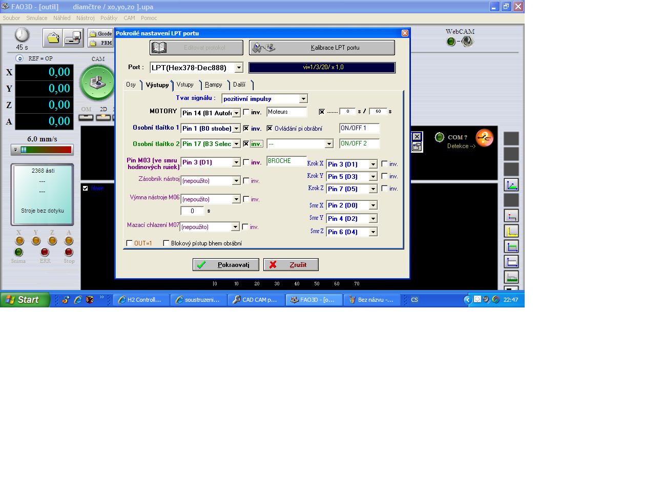

Nemáte někdo zkušenost z H2 a jeho nastavením v NINOS?
lubos
- Sponzor fora
- Příspěvky: 5147
- Registrován: 2. 5. 2007, 3:47
- Bydliště: Praha
V nastavení lpt portu nastavíš piny dle H2 kontroleru, co přesně ti nejde?
smallgod
- Příspěvky: 40
- Registrován: 17. 9. 2010, 12:12

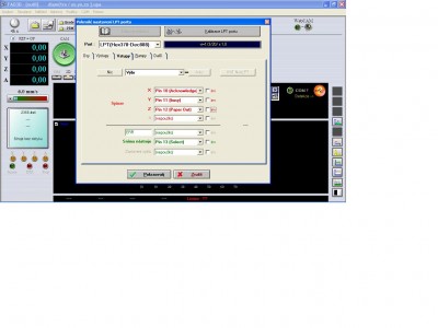

jaký pulzy nastavit, kde se nastavujou piny, jaký kde přerušení, no celkem celému nastavení LPT
- Přílohy
- (4.93 MiB) Staženo 429 x
- (4.97 MiB) Staženo 390 x
lubos
- Sponzor fora
- Příspěvky: 5147
- Bydliště: Praha
ty obrázky co jsi poslal jsou pro vstupy a výstupy, nastavení os si už udělal? Proč sito nepřepneš do češtiny?

Tak jsem to nastavil dle tvého prtscr a motory mi běžej jen krátce jednim směrem a to ještě jenom 2 ze čtyřy, a rychlost mizerná.
