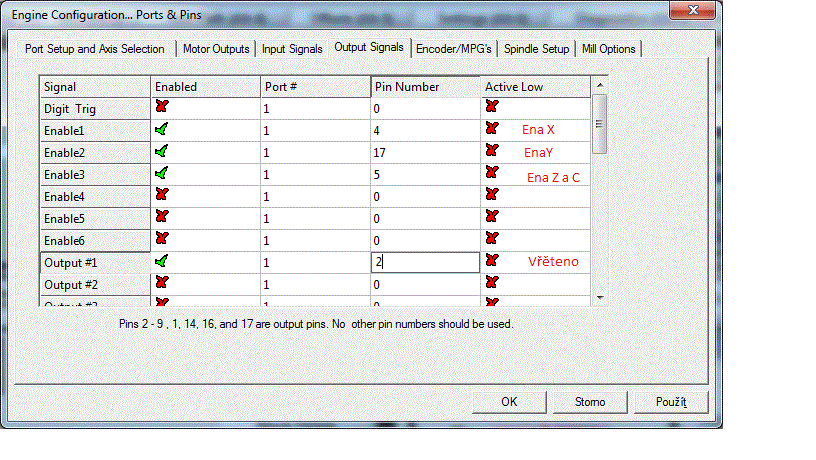

podle manuálu co se mi dostal do ruky tak by to vypadalo takto:
ale třeba máš jiný schema

Ahoj, děkuji všem za pomoc, snížil jsem frekvenci na 25000, nastavení jsem upravil jak ho má POTRAVINY, ale pořád mi na x ose při rozběhu motoru lupne :( ,nemam ještě nakoupeny koncáky, takže zatím zkouším bez nich, jak se mi bude dařit ještě napíšu.
