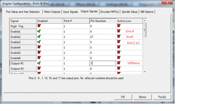

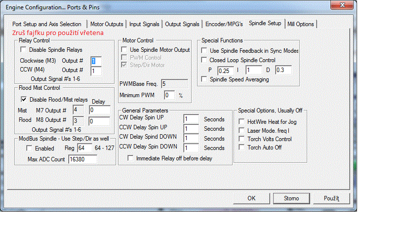

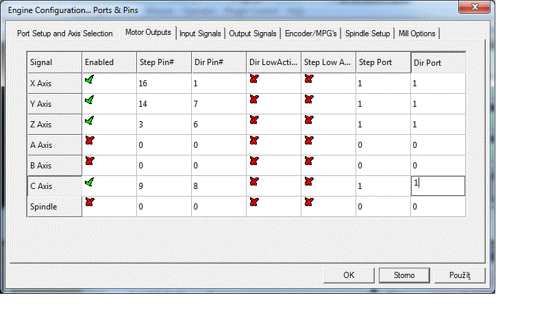

podle manuálu co se mi dostal do ruky tak by to vypadalo takto:
ale třeba máš jiný schema
