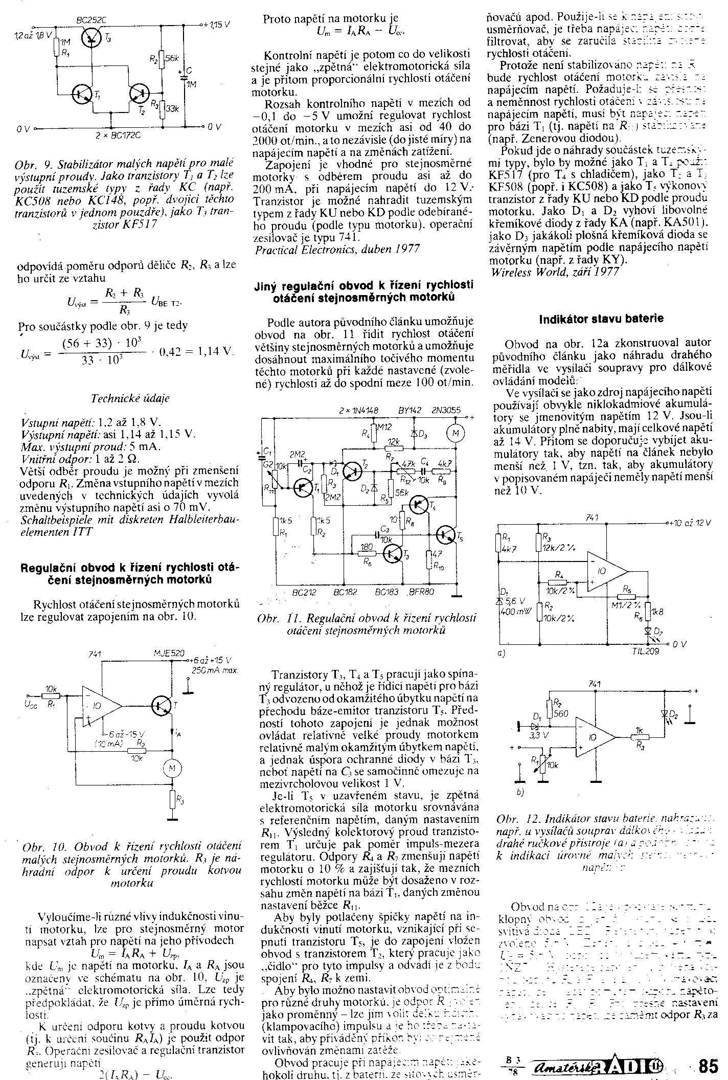

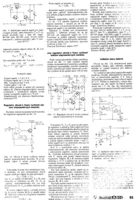

Příspěvky: 7591
9. 8. 2012, 9:01
použij motorek od stěračů z nějakého auta, ten to bohatě utáhne, musí to být typ s perm. magnety na statoru
k tomu jakýkoli regulátor s tzv šířkovou (PWM) modulací, ten se dá udělat i s pár tranzistory
třeba takhle, chodí mi to už 25 let v COčku na posuvu drátu
tato regulace má výhodu že motor má sílu od velmi malé rychlosti, zvlášť když použiješ vyšší napájecí napětí než je jmenovité nap. motoru, klidně dvojnásobek

Příspěvky: 7591
10. 8. 2012, 6:03
ten tranzistorovej co doporučuju má i zpětnou vazbu pro stabilizaci rychlosti otáčení, info o rychlosti bere z napětí generovaného na rotoru v okamžiku "mezery"
proto musí mít motorek s permanentním statorem, to jsou dneska skoro všechny
určitě existuje i něco modernějšího ale tohle chodí
