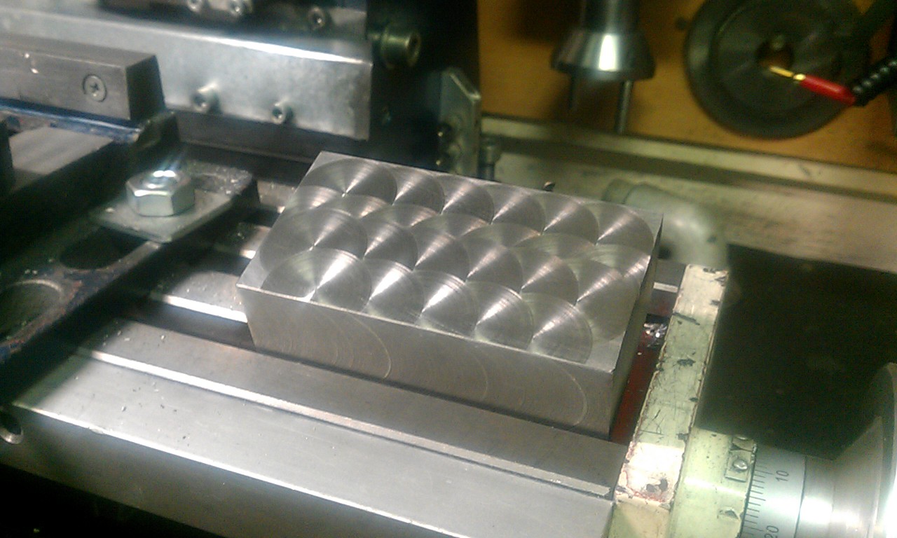

na učnaku jsme vzaly dřevenou kulatinu do vrtačky prach z brusky co odpadava z kotouce a lrštilo se
Roman.Stepánek
- Příspěvky: 69
- Registrován: 10. 7. 2014, 6:32
na učnaku jsme vzaly dřevenou kulatinu do vrtačky prach z brusky co odpadava z kotouce a leštilo se
- WatchManiac
- Příspěvky: 519
- Registrován: 23. 1. 2010, 12:56
- Bydliště: Bernolákovo
Môj pokus o "Rybí šupiny" v malom:

Je to robené ručne na mikro otočnom stole a stojane, viď obrázok...prochaska píše:To je dělané z ruky, na přípravku nebo na cnc?
Chcel som to pôvodne na cncčku-frézke (aby boli rozostupy medzo jednotlivými "spotmi" rovnomerné), ale skončil som pri príprave programu... Nemám šajnu. ako spraviť NC kód v CAMe, a ručne písať by som sa zbláznil... Ale ak niekoho napadá ako na to, sem s tým...

Šlo by to IMHO celkem bezpracně i v CAMu, i ručně. V CAMu bych to řešil jako vrtání "falešných děr", které bych si vygeneroval v CADu jako kombinaci ručního umístění počátku a kopírování rotací. Ručně bych to nejspíš programoval inkrementálně v polárních souřadnicích a jestli stroj neumí polární souřadnice, tak bych si asi v Excelu udělal tabulku pozic pro vrtací cyklus.WatchManiac píše:Chcel som to pôvodne na cncčku-frézke (aby boli rozostupy medzo jednotlivými "spotmi" rovnomerné), ale skončil som pri príprave programu... Nemám šajnu. ako spraviť NC kód v CAMe, a ručne písať by som sa zbláznil... Ale ak niekoho napadá ako na to, sem s tým...
