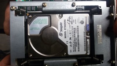

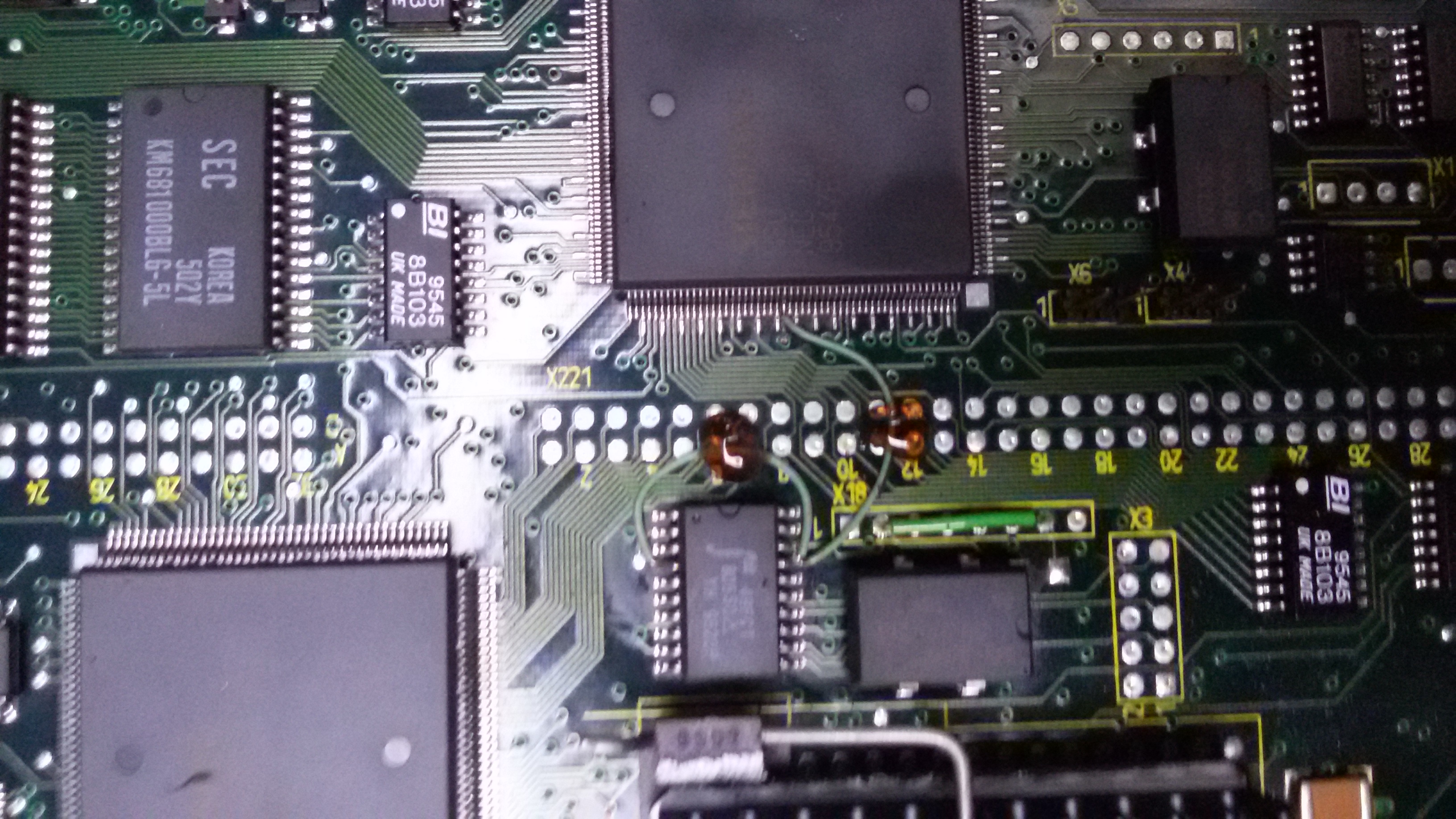

Tak jsem ty karty postupně všechny odpojil, vytahnul, prohlídnul, se všim zahýbal, dal jsem to zpátky a zdá se na pohled vše v pořádku až na ten naletovanej lepenec, že by oprava? a foto disku. Až seženu DIN klávesnici nebo přechodku tak se zkusim domačkat někam dál ale nevim... Proč to tam hlásí něco o disketovce, já jí tam nenašel nikde teda :D jinak stále stejný error
4. 10. 2016, 1:25
Ta oprava tam klidně může být už od výrobce.

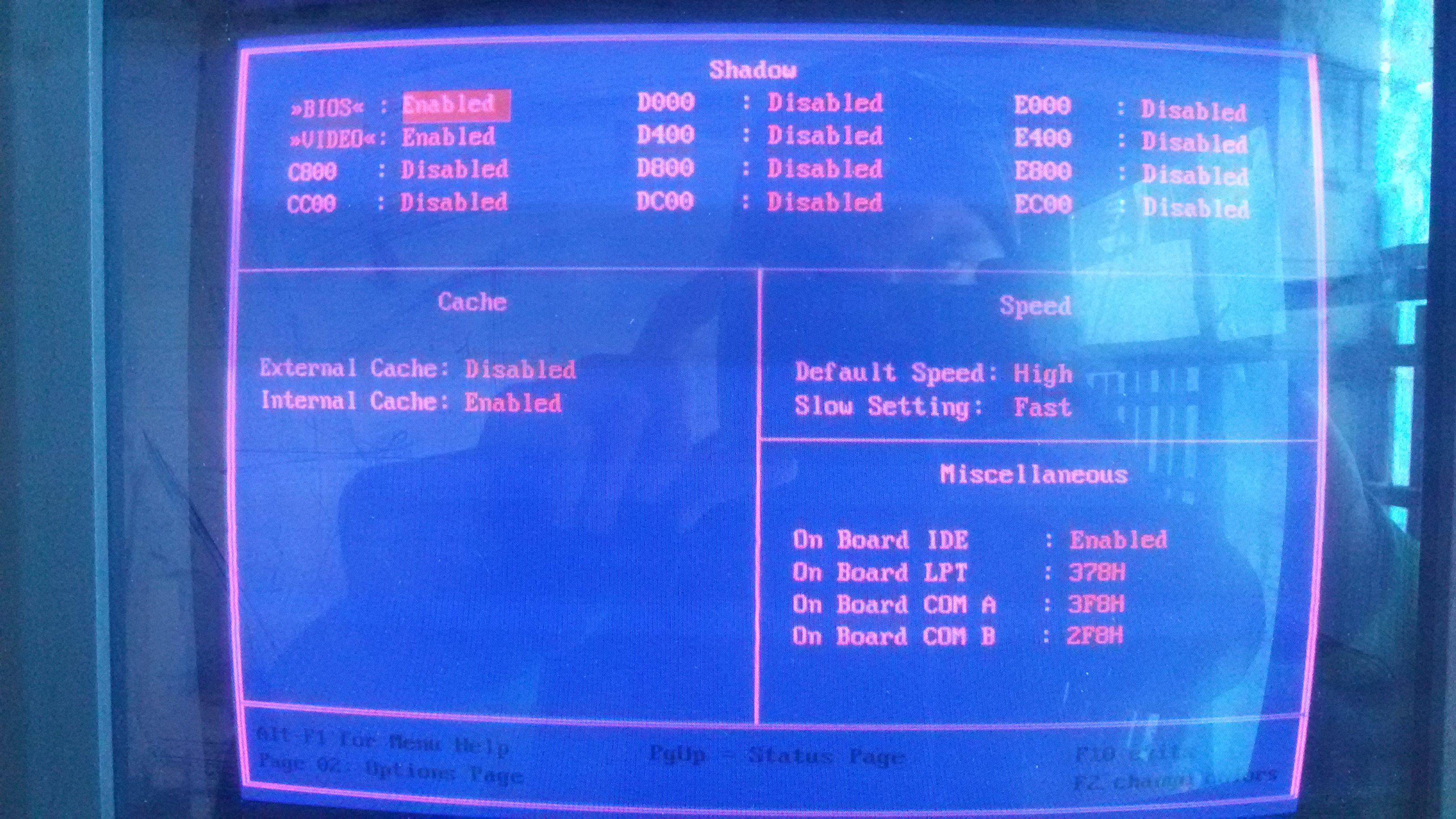

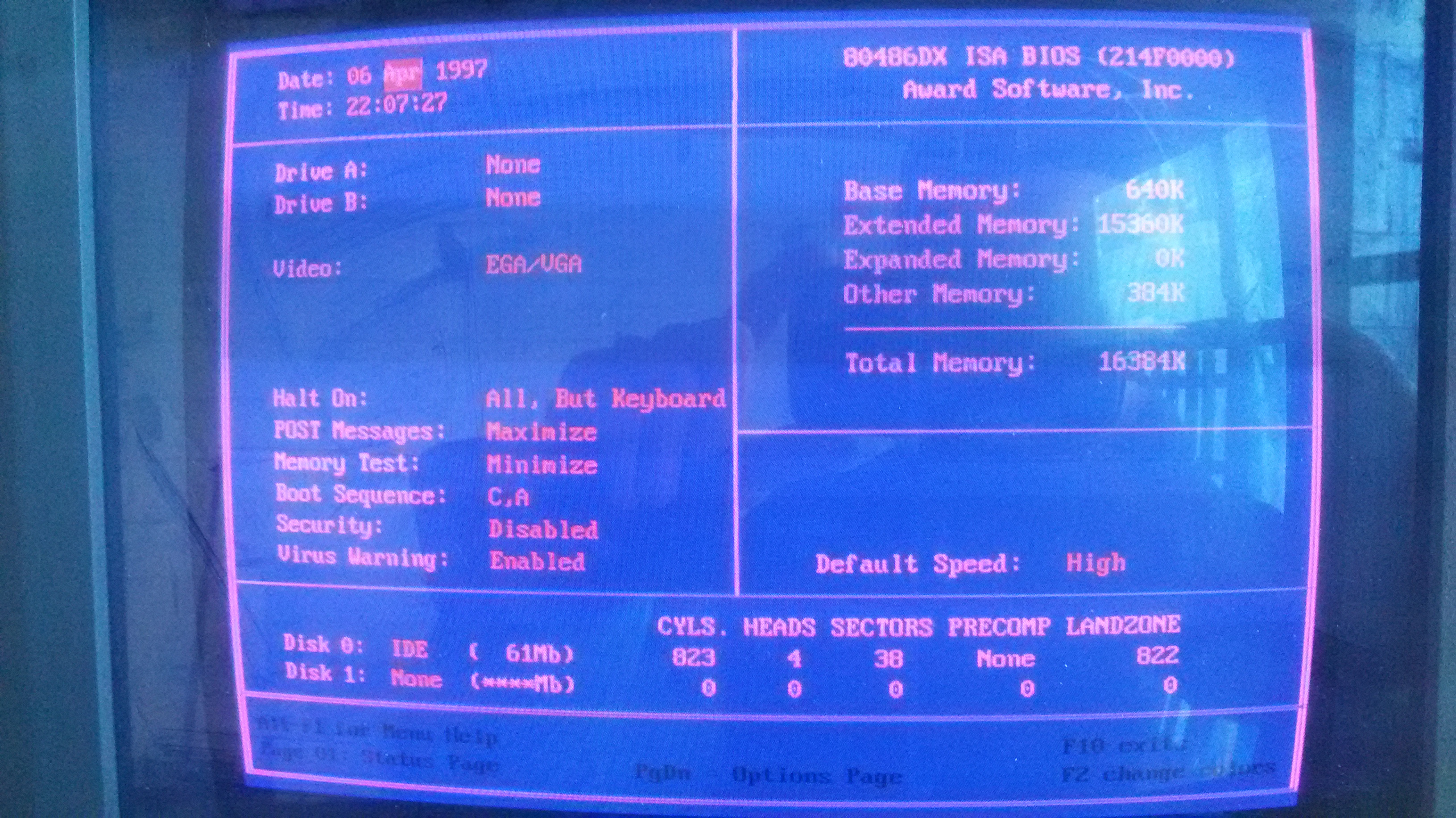

Ahoj, tak jsem sehnal přechodku na klávesnici (asi poslední na světě) připojil se a v bios nastavení se dostal pouze ny tyhle 2 obrazovky, vyzkoušel všecna různá nastavení a po restartu pořád to samý

jestli mas hotovou kopii disku, tak vypni halt on - none a virus warning - disable, pak sem dej i štítek toho disku
9. 10. 2016, 5:07
To BIOSové nastavení disku vypadá divně.
Máš tam nakonfigurovaný disk 61 MB, ale ten reálný disk je 420 MB.
Teoreticky by to bylo možné proto, že tam původně byl menší disk, a po jeho poruše ho někdo vyměnil za fyzicky větší, který ale nakonfiguroval tak, že z něho využívá jen kousek.
Takže zopakuju své původní doporučení: připoj disk k nějakému jinému počítači, ideálně s Linuxem. Na něm si jednak udělej zálohu formou binární kopie celého disku do souboru, a pak se zkus na obsah toho disku podívat.

on tam klidně může byt vlastni FS i OS, cely se to pak může klidně chovat jako ramdisk, proto asi ta geometrie
