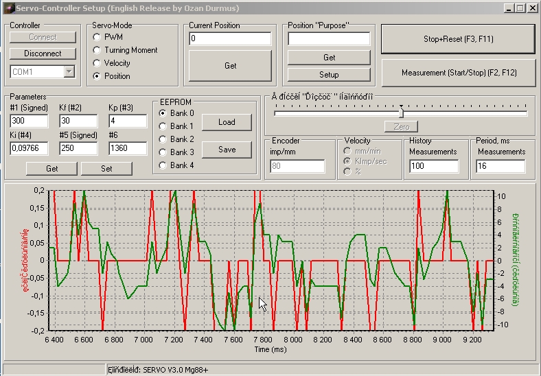

A nemáš náhodou vymnené vstupy STEP a DIR ?

robokop píše:zeby servo mode
misto velocity dej position
ale to jen hadam
Pri pozicion sú hodnoty rovnaké , akurát sú vysvietené iné okienka.

Příspěvky: 7202
Příspěvek 2. 1. 2011, 3:36
step a dir mam dobře, na pinu atmegy 4 mám + 4,85v , to připojení k zemi nic nedělá.
ty položky servo mode to je přepínání funkcí při ladění v servotuningu ale nemá vliv na funci serva bez PC.
jakou máš verzi náplně atmegy?
a jak je to stěmi bankamy v servotuningu??

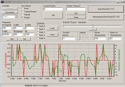

Příspěvek 2. 1. 2011, 3:37
Takto to vyzerá, keď motor stojí v nulovej polohe , spustím štart a ručne sa snažím motor otočiť na jednu , alebo druhú stranu.

packa píše:step a dir mam dobře, na pinu atmegy 4 mám + 4,85v , to připojení k zemi nic nedělá.
Pokiaľ motor nekrokuje pri pripájaní pin4 na zem , tak bude chyba na 99% v naprogramovaní . O bankách viem len to, že majú moc peneži :D ale tu neviem ako to funguje.

Příspěvky: 7202
Příspěvek 5. 1. 2011, 8:44
programátor mám AVR prog USB KT500 a programuji to v :code vision AVR - stejný soft používá arisov77 a skoušel jsem i další třeba AVR studio 4.
všude se to jeví stejně , Myslím že v tom chiba není.
Ale zjistil jsem že mi zlobí jeden můstek IR2184, je tam nějaká nesimetrie, musím mít nastavený uplně odlišný hodnoty v servotuning aby mi motor stál a od toho se pak vše odvijí.
už jsem nevěděl co tak jsem je skusl mezi sebou prohodit a chovalo se to stejně ale při opačném směru otáček motoru. snad budu mít do konce týdne už nový doma.
