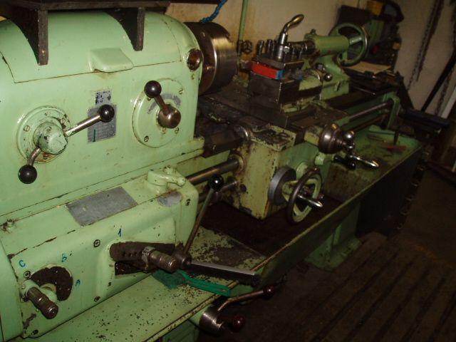

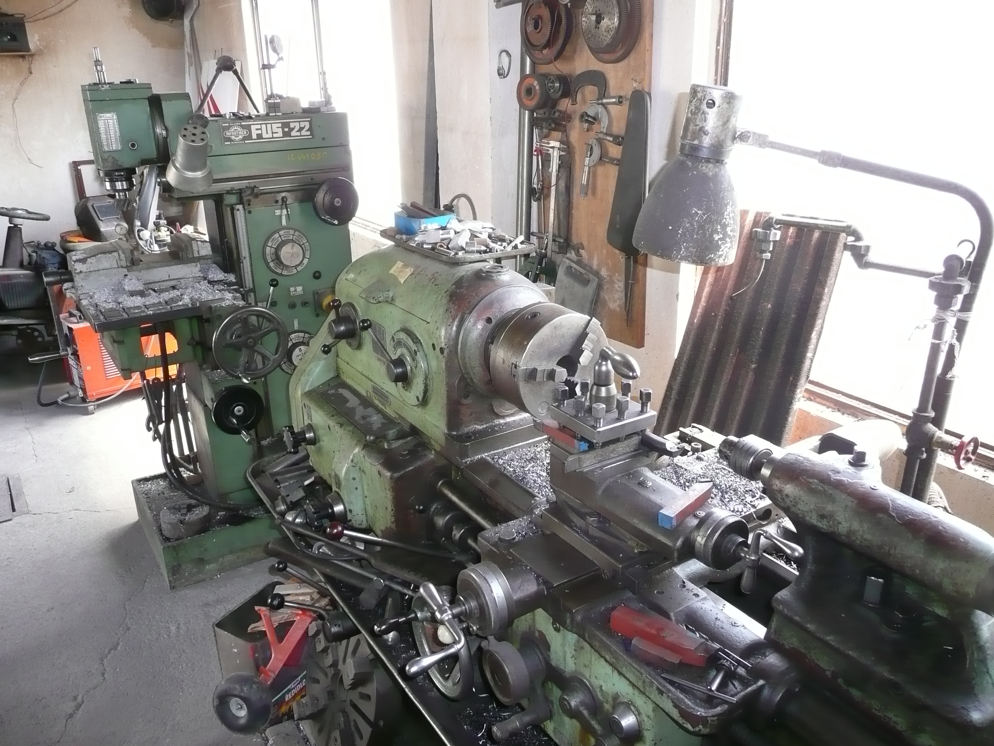

Jo jo, SN 20 je více typů. Jeden má na řazení posuvů otočnou pákou řazenou 3-stupňovou předlohu a 9-tistupňovou nortonku a druhý má řazení pomocí dvou ručních koleček. Také buď mají nebo nemají upínací drážky na suportu za nožovkou. Hlavní elektromotor je v levé noze nebo vzadu za ní. Samozřejmě jsou v různých točných délkách

Mám manuál na SN 20A MAS, je to ten na prvním obrázku.

A zase další verze :shock: . U soustruhu na obrázku Z. Daňka je olejoznak na vřetenu nahoře. Zatím jsem ho vždy viděl zepředu kousek nad osou vřetena. Také jsem v jedné knížce četl, že SN 20 má samostatné zubové čerpadlo, že by právě u této verze. Já mám čerpadlo hnané vývodem z převodovky, takže běží jen s hlavním motorem.

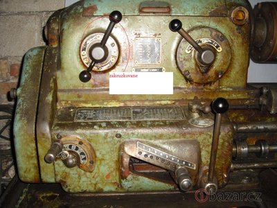

mozem niekoho poprosit o foto stitku ??? nemam tam nic a neviem co je to .dakujem Zdeno

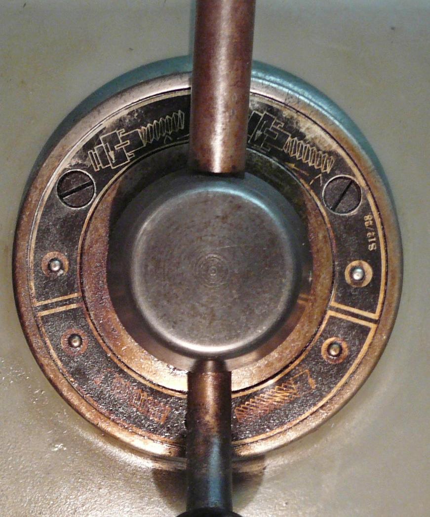

Bohužel obrázek není moc ostrý. Horní páka mění směr posuvu, Při pravých otáčkách vřetena při páce napravo posuv ke vřetenu nebo do středu, při páce nalevo opačně, při páce uprostřed je posuv vypnutý. Dolní páka mění náhon vodícího šroubu a tyče od vřetena nebo od předlohy. Když je vlevo je posuv podle tabulek, když je vpravo je při zařazené redukci na nižší řadu otáček 8xvětší.
PS: obrázek jsem pořídil osobně :D (na kvalitě je to vidět).
