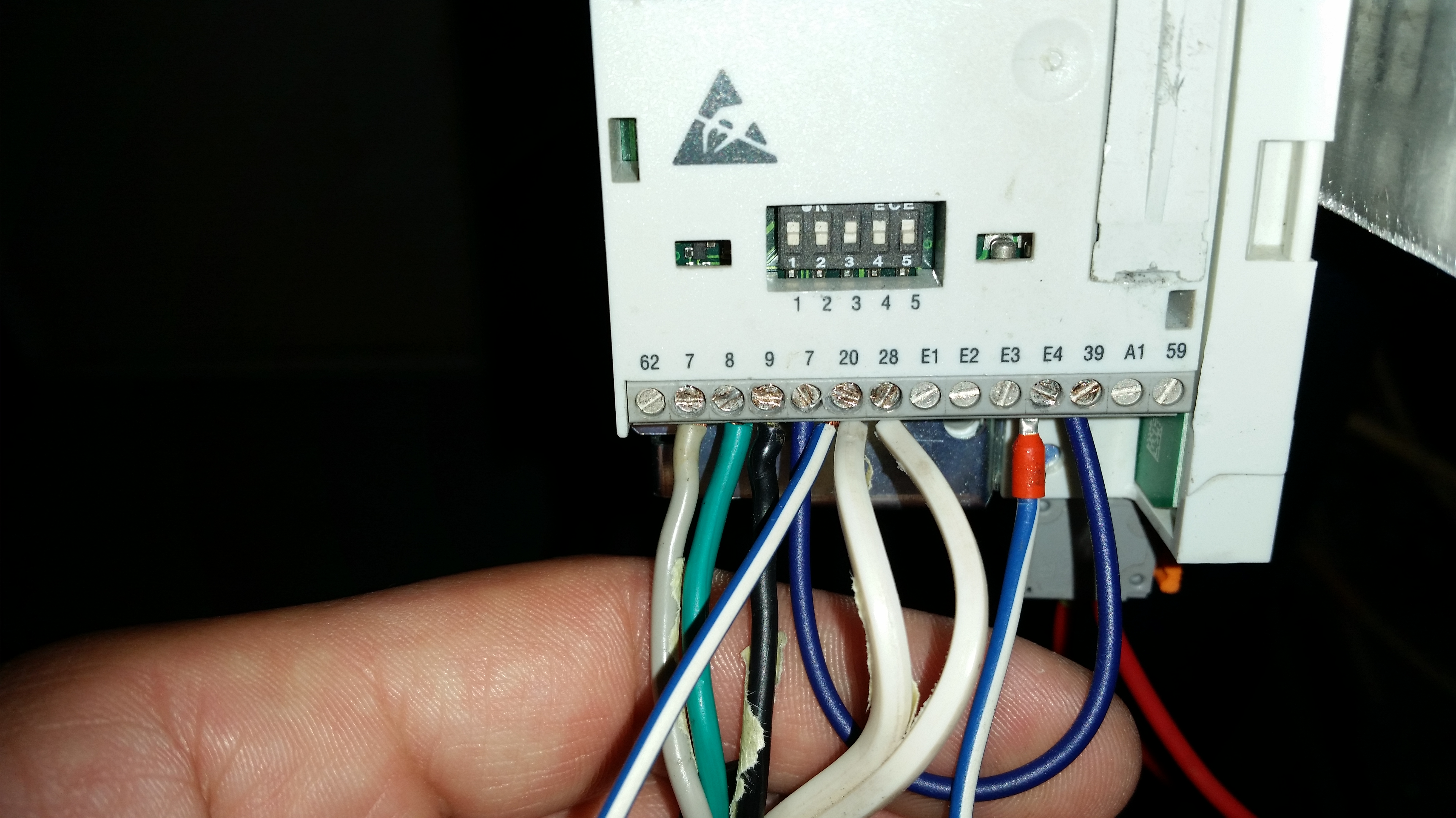

mal som lenze 2,2kw z neznamich dovodov mi vybuchol,niesom si isty ale asi bol uvolneny kabel na svorkovnici od potenciometru.
zohnal som novy ktory bol fakt zabaleny origo v krabici napojili sme ho a nejde.
vsetky hodnoty su nastavene len či tam nieje este nieco treba.podla vsetkeho je zablokovana vystupna trekvencia.
dik M.

dej nákres jak máš všezapojené , myslím potenciometr ,a svorky blokování

sedy 7,zeleny 8,cierny 9,je potenciometer
modry je prepojenie aj bielomodry
tie biele mam na vypinac.
chalani tieto veci su premna neznama preto pisem ako laik.mam aj manual v cestine a da sa to celkom pochopit.
zapojenie
zapojenie

a kdo ti nastavoval parametry ? hned na začátku je parametr podmínky spuštění , typarametry máš podle toho původního měniče ? jinak sedají parametry zkopírovatze starého měniče do panelu a pak nahrát donového měniče

telefon jsem si zapoměl včera ráno v práci takže jedině až zítra , jinak zapojené by tomělo být správně , co ovládáš tím drátem na svorce E4 ?
jo nastavoval jsi podle původního měniče ty mini přepínače na tom panelu svorek ?? a máš k tomu panel s displejem ?

mam panel s displejom. tie male prepinace mam nastavene off off on off off podla manualu na 0-5V. E4 mam prepojeny na svorku 20 na tej istej svorke a na 28 mam zapojeny vypinac na spustanie motora. hore na panely mi svieti RDY a IMP. LED svieti ale nezhasne IMP z coho usudzujem ze je zablokovana asi vystupna frekvencia regulatoru a neviem ako to odblokovat.asi je tam blokovanie CINH.vies poradit?

E4 je volitelný vstup/výstup , musí pro něj být nastaven nějaký parametr jakou má plnit funkci , tak jej zatím odpoj musí to jet i bezněho .
jak jsi tedy nastavoval ty parametry ?? podle uvážení nebo podlepůvodního měniče ? kolik parametrů jsi nastavoval ?
