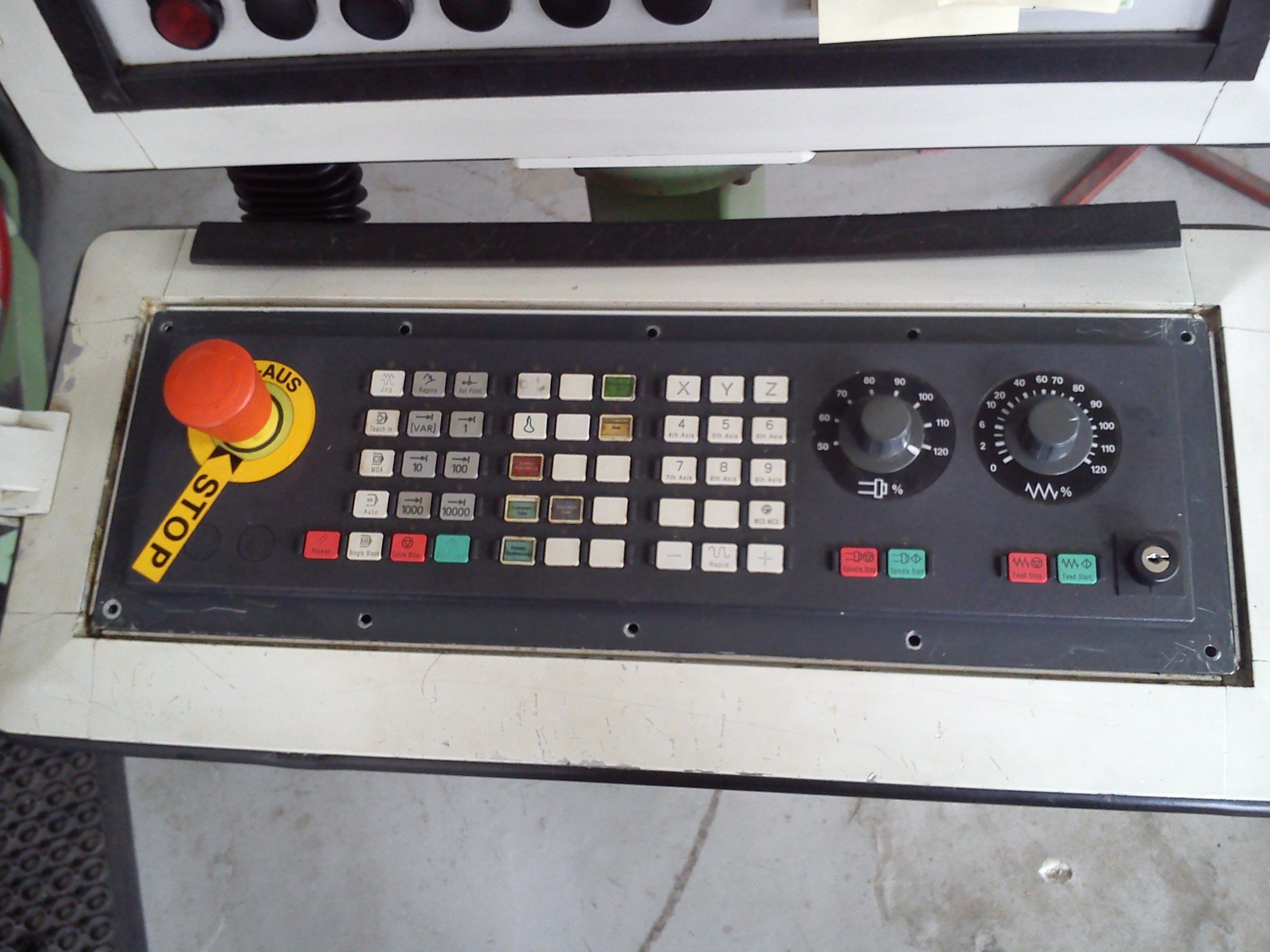

Zdravím,
mám problém na frézce u Sinumerik 840D a to ten, že mi nejde režim AUTO. Zkrátka se mi nerozsvítí kontrolka a režim nejde. Už se mi to kdysi stalo, ostatní tlačítka šly, a z ničeho nic to běželo. Na panelu jsem proměřil mikrospínač, a ten vypadá že je v pořádku. Možná že dělám někde chybu já.

Zdravím.
Nejde to na strojním panelu. Občas se to už stalo ale "opravilo se to samo", teď už ne. Jde to ale na soft.tlačítku na obrazovce. Prověřoval jsem dnes mikrospínač a ten je v pořádku. Takže nevím .......

tak to jo
to muze byt uklepany prelamany drat vedouci do systemu
zmeril bych ten signal jeste u systemu
pripade jeste by to melo byt videt v nejake diagnostice v jakem je stavu ten signal

Tak to já nejsem schopen změřit. Také se může jednat o závadu na tom tlačítkovém panelu.

Je to panel s mikrospínači a vývod je přes 9pin konektor a kabelem do panelu s monitorem. Tam je z konektoru odbočka a kabel do rozvaděče..
