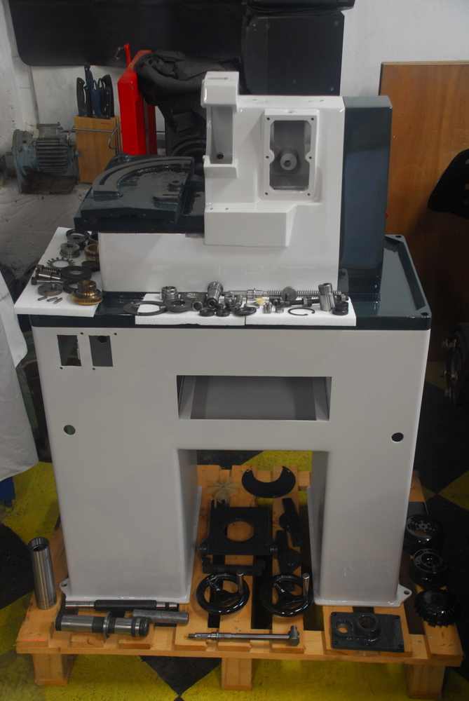

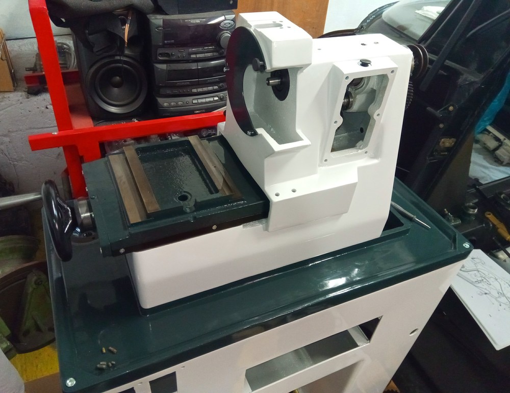

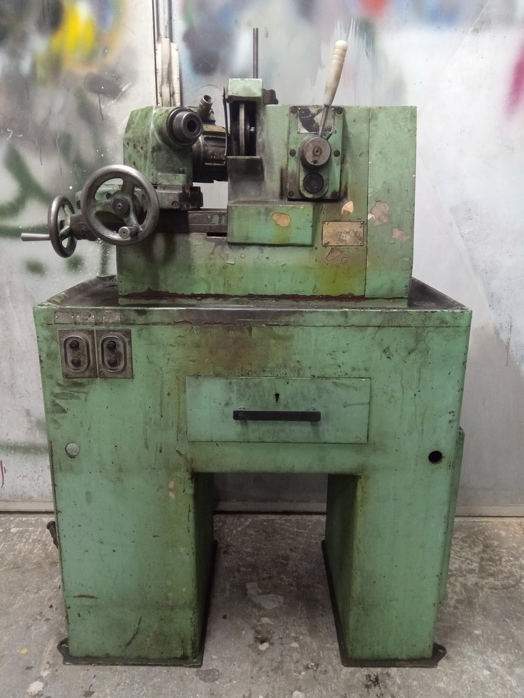

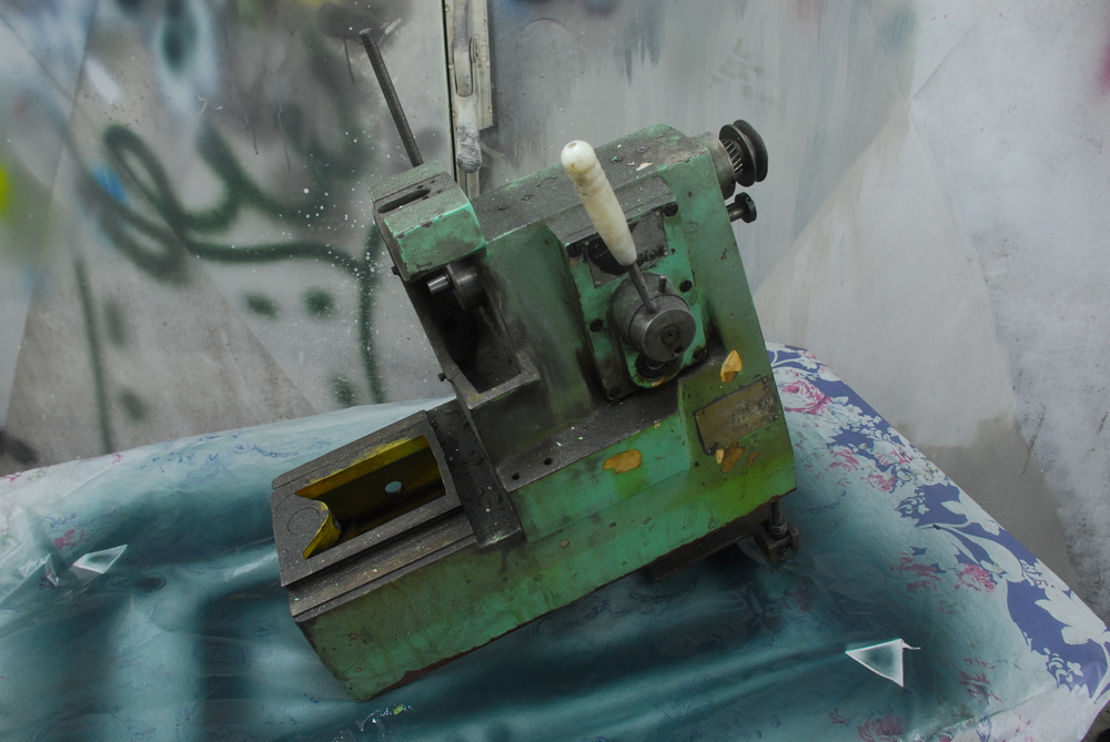

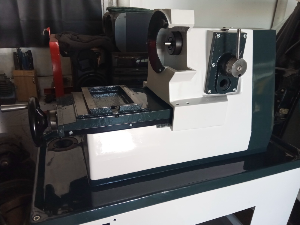

Zachtělo se mi brusky na ventily, no spíš jsem ji potřeboval, a po tom co jsem prošvihl jednu na bazoši, jednu mi přenechal testone, tak jsem zorganizoval turné po republice, mimo jiné jsem se ze stojanovou vrtačkou na podvale motal v centru Prahy, protože tam někde unikal plyn, až jsem dorazil k němu na dílnu, kde jsem si připadal trošku jako žebrák, nebo ještě hůř, jako jeho kopie. Bruska byla ve stavu kdy na ní nešlo hned něco dělat, a tak jsem ji opět rozebral a pustil se do ní, nakonec to dobře dopadne a mám zase na dílně další kus pěknýho stroje, čímž mu děkuji.
Po dovezení
trocha čištění
a dneska
musím udělat na příčnej stolek novej šroub s matkou, protože původní je vyramovanej, což bych chápal u strojního pohonu, ale rukou? to ti poláci na tom brousili v tahu několik let asi... ložiska už mám doma, musím vychytat černění, protože bych rád ty kovový věci měl znova nově počerněný, poladím motory a skusím to spustit. Chlazení bych rád zkusil místo emulze olejem, aby to tam mohlo stát dlouhou dobu nějak se to nekazilo, nebo něco nerezlo.

V pohodě, poradím si, tak to na tý kličce musel někdo nechat ruku, ten druhej šroub je úplně v pohodě, docela bych řekl že je bez známek opotřebení.
Příspěvky: 5262
1. 9. 2018, 10:23

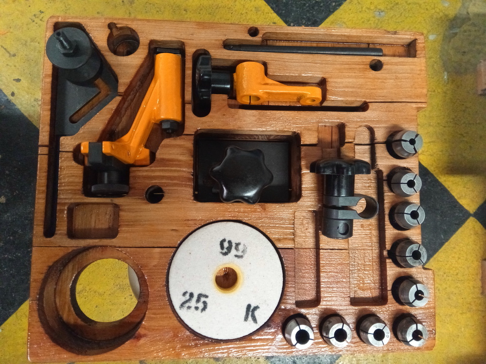

Vrátili se mi nově počerněné díly, tak jsem začal brusku dávat po večerech dohromady

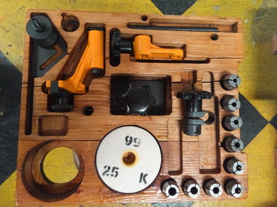

25. 10. 2018, 9:08

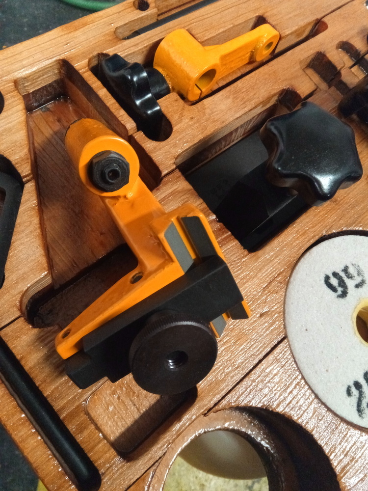

Nová matka a přetočenej šroub do posuvu, šuflík s příslušenstvím danej do pucu
