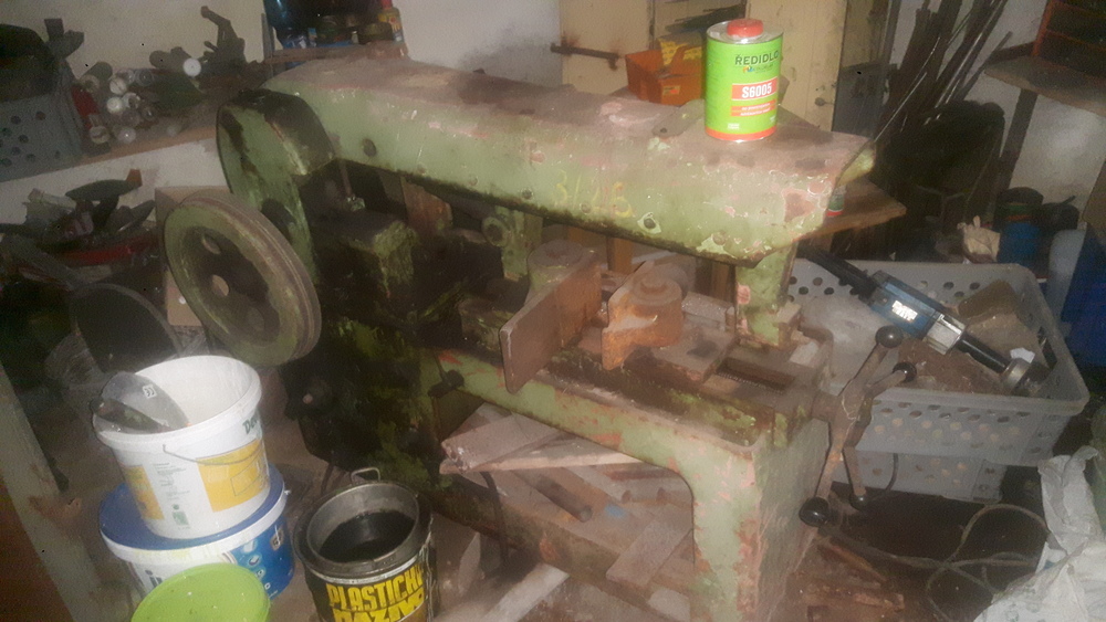

Prodám rámovou pilu. Funkční cena 4000kč, nebo nabídněte. Je v Blatné u Strakonic. 737742735

Pár obrázků prosím.

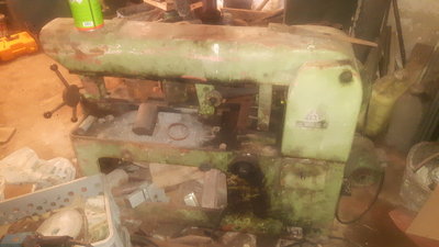

To bude spíš PR20

Binec kolem se slušný. Pořád předěláváme chalupu.

Jo dle foto je to klasika TOS PR20. Tzv. hopsalka či jebalka.

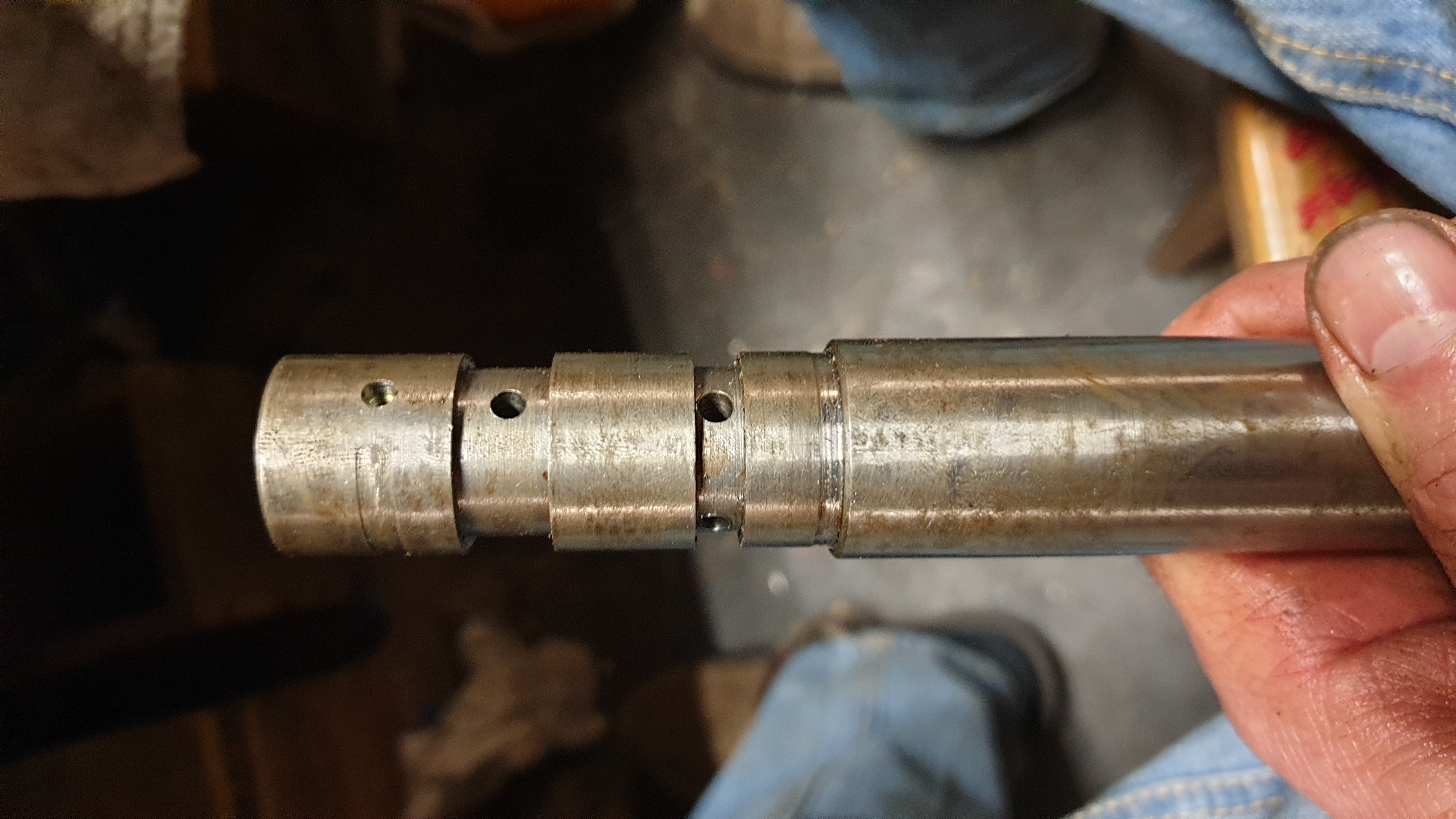

Prosím o radu zkušenější. Pila mi přestala zvedat rozebral jsem tedy rozvadeč tlakového oleje do zvedacího pístu viz fotka a netuším jak to funguje. Kdyby byly jednotlivé otvory po největším průměru osy, tak bych chápal, že otvor se natočí na jiný otvor a tlakový oleje teče do jiného otvoru zvedacího pístu. Netuším jak ale takto umístěné otvory v osazení mohou regulovat pohyb zvedacího pístu. Po montáží se pila zvedla, ale zase nejde spustit :-) Osa má na sobě seřízení jak hluboko má být do rozvadeče zasunuta. Netuším však jak poznám, že hloubka zasunutí osy je správně nastavena. Díky za rady

Nemají tam být kuličky a pružinky?

Kulička s pružinkou je jenom v aretačním kroužku, kterým se seřizuje hloubka zasunutí. Pokud tam byly tak jsou v olejové lázni :D , ale nedokáži si představit, jak by se potom dal ten rozvaděč sestavit.

Je to už kupa let co ji nemám, ale matně si vzpomínám, že zvedání ramene se aktivovalo povytažením toho rozvaděče a při zatlačení to mělo v rozsahu cca 30° polohu od "padá" po řezání se zpětným přizdvihem. Bylo tam takové dvoupísté čerpadlo se zpětnými kuličkovými ventily. Ty byly plné hampejzu a neplnikly funkci. Po vyčištění to pak fungovalo leta OK.

Když se povolila aretace té osy, tak se taky pohybovala dovnitř a ven, ale spíš si myslím, že je to závada než smysl. Ale evidentně to na regulaci zdvihu ramene taky mělo vliv.

Rambo007 píše: 8. 4. 2020, 9:05 Když se povolila aretace té osy, tak se taky pohybovala dovnitř a ven, ale spíš si myslím, že je to závada než smysl. Ale evidentně to na regulaci zdvihu ramene taky mělo vliv.
Souhlasím s tebou. Já jsem to přivezl "v nůši" a nějak jsem to zprovoznil. Moc logiky to mé ovládání ale nemělo. To co píšeš dává smysl více.
