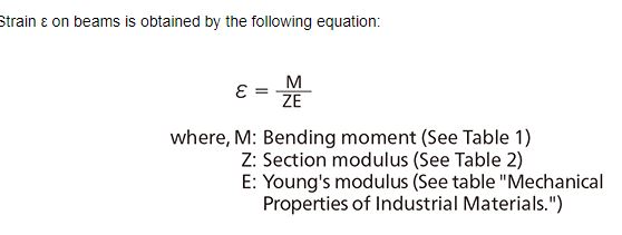

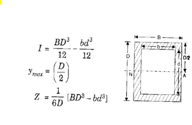

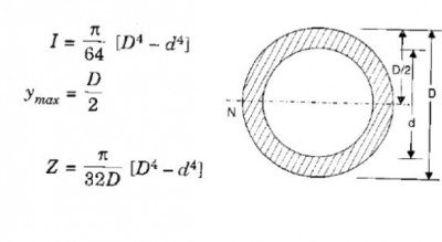

Dawe
Příspěvky: 3075
15. 1. 2020, 11:31
To uz se dnes na skolach neuci prurezove charakteristiky?
Pokud to staci vuci nulove ose, tak takhle:
Příspěvky: 9524
15. 1. 2020, 11:41
Co to je nulová osa?
