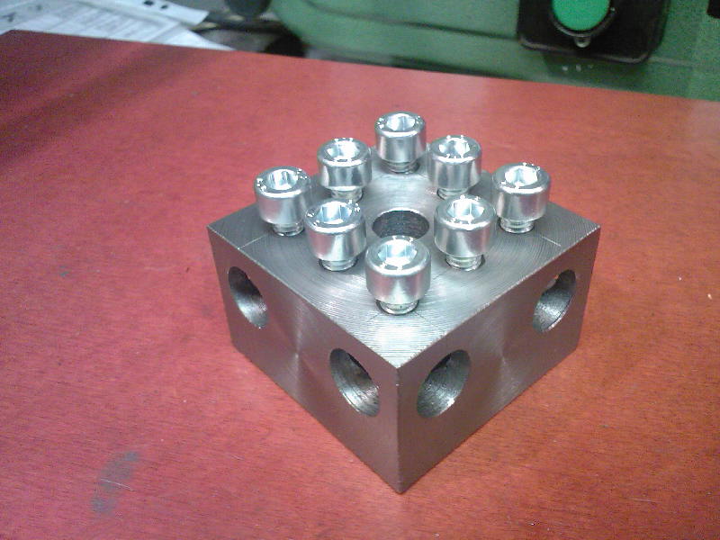

O víkend jsem ji taky dělal, měl jsem nějaké to radeco 12mm.
Zbývá dodělat nože :lol:

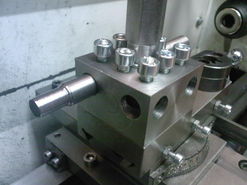

rawen
Příspěvky: 1586
Bydliště: Prostějov
14. 12. 2009, 9:10
Mám vyrobené něco podobného - jedna díra 12, další 10 a krátké 8 a 6 a 4mm na závitové nožíky.
Bohužel mi to jako čerstvému otci jde straaaašně pomalu. :)
Radek
P.S.: Jo, a šrouby budou 6ky, stejně jako v nožové hlavě.
(CNC Tron, CNC Proxxon MF70)
potraviny
Příspěvky: 1965
Bydliště: Most
14. 12. 2009, 9:25
Seženu-li menší průměry radeca, udělám jinou, není to takový kumšt. Já mám ale v zásobě jen radeco 12mm.
Kilovolt
Příspěvky: 829
14. 12. 2009, 10:26
Teda vypadá to dobře,Z čeho si to vyrobil?To s těma různejma dírama je recht.BTW Potraviny-už taky rádluju :lol:
