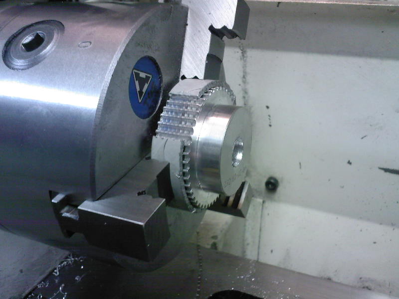

Chlapi poraďte jak chytit tu řemeničku do sklíčidla. Nechci ji pokur...t a musím ji opravit. Je to polotovar z Al. a mám jen jednu. :cry: SLíčidlo 3čel. a 4čel. mám. :lol:
kiko01
Příspěvky: 1679
Bydliště: Martin,Slovakia
21. 1. 2010, 10:59
ak ju potrebujes upnut za to ozubenie tak si sprav kruzok z nejakeho matrosa, rurky napr a rozrez...
potraviny
Příspěvky: 1965
Bydliště: Most
21. 1. 2010, 11:14
S tím jsem počítal, ale nevěděl jsem z čeho. Napadlo mě udělat to z novoduru ale zase až to budu např. vrtat, aby to pak nelítalo. Myslím aby byla díra naprosto ve středu, aby se novodur navymačkal u každé čelisti jinak. :cry:
vak
Příspěvky: 132
Registrován: 4. 7. 2008, 8:16
21. 1. 2010, 11:22
já ji chytal za to osazení, změřil páčkovým úchylkoměrem díru a bylo to v pohodě. Tak jsem provrtal větší díru.
potraviny
Příspěvky: 1965
Bydliště: Most
21. 1. 2010, 11:48
Jó, ale pak musím stočit to osazení a pak nebude za co chytit. To osazení je tam zatím navíc. Uvidím, teď jsem ve kšeftě, ale večer se na to vrhnu, buď to zkur...ím :x , nebo si budu hvízdat. :lol:
vak
Příspěvky: 132
21. 1. 2010, 12:00
Pokud je počet zubů dělitelný čtyřmi, chytil bych jí normálně do čtyřčelisťovky a lehce utáhl :wink:
sysel
Příspěvky: 655
Registrován: 12. 6. 2007, 9:24
Bydliště: Šenov u Ostravy
21. 1. 2010, 1:03
Pokud nepožaduješ velkou přesnost na čelo které vznikne po odsoustružení osazení, tak to chyt za něj, udělej novou díru a pak pokud máš kleštinu tak to za díru chyť a stoč to osazení... Abys nemusel brát moc matroše, tak ho uřež pilkou a pak jenom lízni čelo.... Nebo pokud máš frézku tak na plocho a pryč s tím ;)
A nebo až budeš mít díru hotovou tak chyt přes trubku přes zuby a jenom líznu to čelo do rovna...
5/2007 přístup na přestavěnou BF20
5/2009 dokončeno vlastní CNC
http://cnc.usysla.eu/
jova
Příspěvky: 2574
21. 1. 2010, 1:59
V první fázi bych to chytil za odsazení a udělal díru, pak, pokud je počet zubů dělitelný 3 nebo 4 bych to chytil do čelistí a podložil to 3, 4mi válečky o průměru těch žlábků. Ty žlábky to vydrží o vrcholech zubů pochybuji.
potraviny
Příspěvky: 1965
Bydliště: Most
21. 1. 2010, 7:18
Tak mám hotovo :lol: Zítra si pohraju s tou řemeničkou co je u motoru.
Jinak jsem nakonec říznul kousek novoduru a docela to šlo, bral jsem to po malech šponkách aby se to něja nevyrvalo ze sklíčidla.

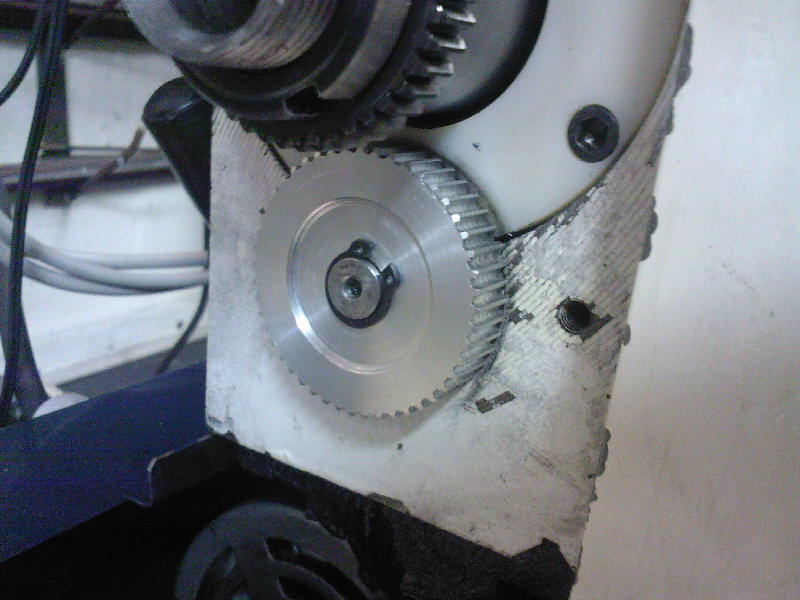

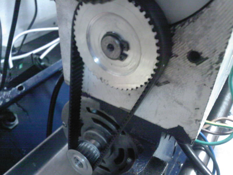

Jen malou otázku ,doufám ,že na té spodní fotce to tvoje kolečko nepohání to kolo nad ním ,nějak to nemohu rozluštit.
Snad už bude brzo ATC
http://www.kovohejduk.websnadno.cz/
potraviny
Příspěvky: 1965
Bydliště: Most
22. 1. 2010, 6:14
:lol: To spodní bude spojeno s další řemenicí na motoru a ten je dole (není vidět). Tu spodní řemeničku budu dělat asi dnes večer.

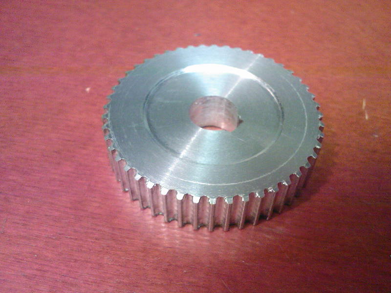

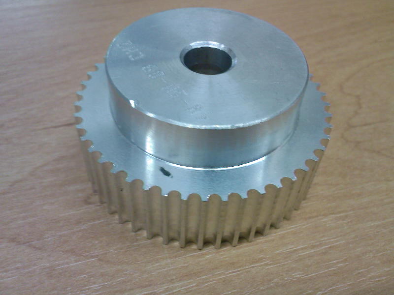

potraviny
Příspěvky: 1965
Bydliště: Most
22. 1. 2010, 7:48
Tak jsem to večer dodělal a náhodou jsem u toho trochu přemýšlel :lol: . Napadlo mě narvat tam řemenice 5M. Řemenice by k mání byly i řemen. Jen je otázkou co by bylo lepší 3M či 5M.
