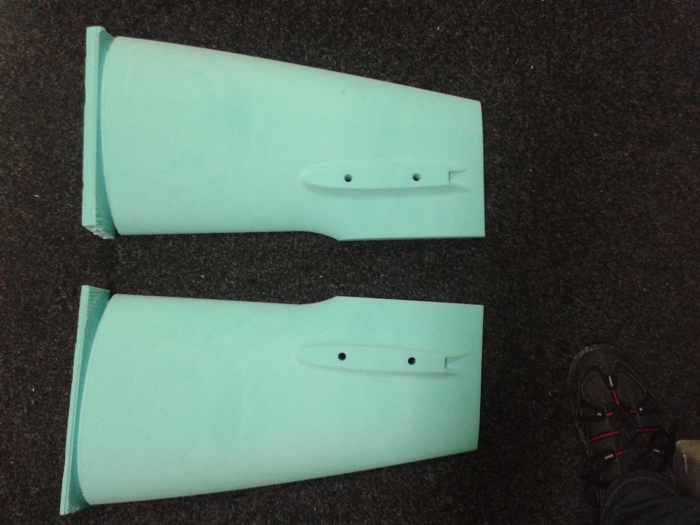

Avka
- Příspěvky: 4
- Registrován: 17. 5. 2017, 1:46
Ahoj,zbek píše:Na trupy. Na křidla mam horky drat.jednoučelak na trup epp žadná překližka jenom pěnové hmoty. co nejlehčí na přesnosti moc nefrčí a delší čas frezovaní taky nevadí.
pokud myslíš nějakou frézku na tohle co je na fotkách, tak se obrať na robocopa. Ten ti nejenom poradí, ale i sežene a případně zkontroluje. Mě minulý týden zachránil s maléru na nové CNC SF 6090 z Číny, za což mu tady děkuji ještě jednou.
Pokud budeš frézovat polystyrén, tak si zkus pořídit i podsávání pro uchycení desky pod frézou. Docela se to prohybá, jinak se frézuje pěkně a podle nastavení finiše máš i kvalitní tvarové díly. na fotkách je Lavočka La-5FN , rozpětí 2450 mm, tuším že jsem to dělal pro ně v měřítku 1:4, celé z XPS materiálu, měli to jako základ kopyta.
Držím palce, frézování nám modelářům odkrylo nebetyčné možnosti
