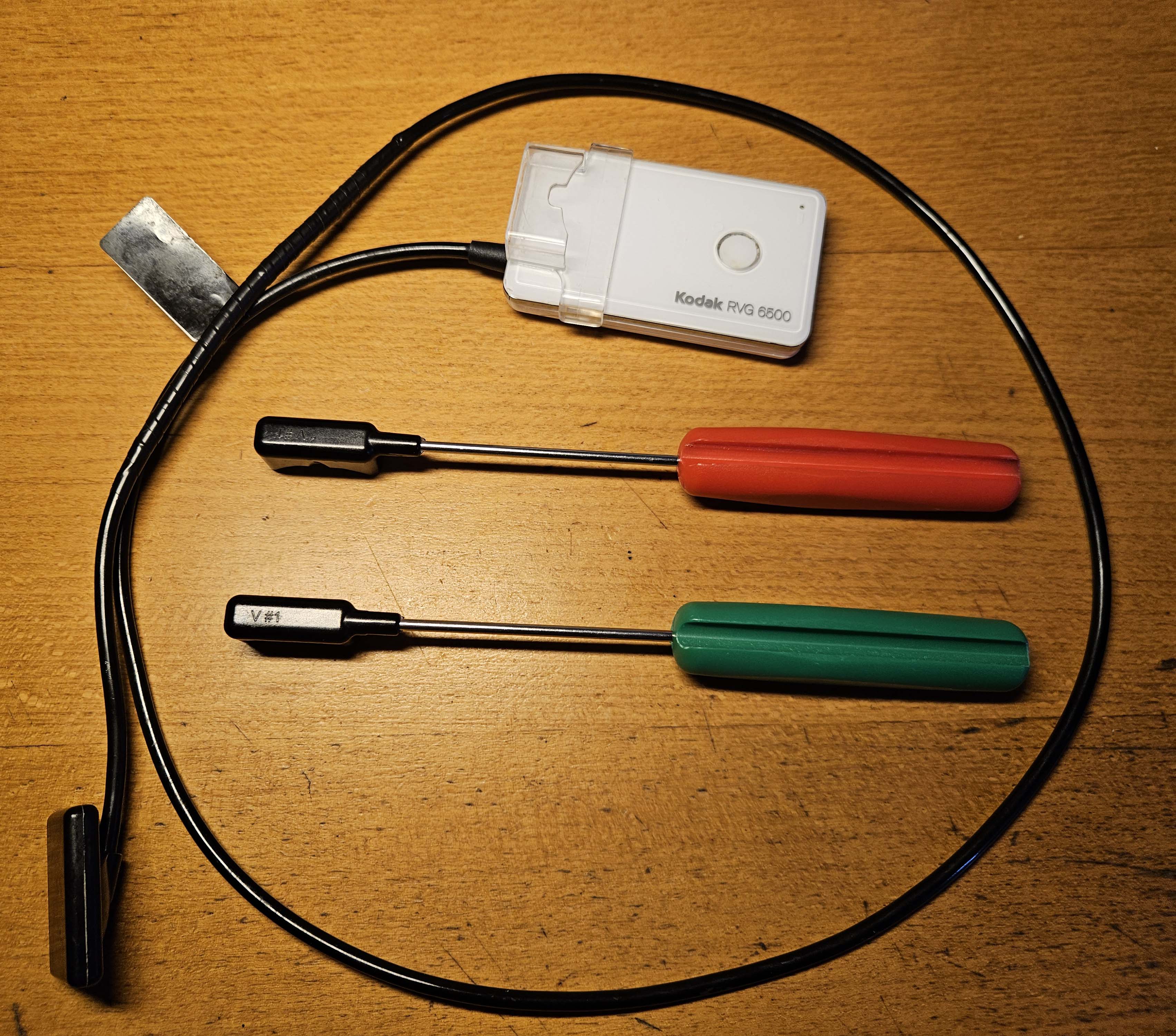

dneska oprava snímače zubního rentgenu pro svoji zubařku :) Natřikrát porušená izolace, takže naplnit stříkačkou polymerem v držáčku, bohužel to nejde odpojit, dva mikrostíňáky a asi 15 drátků, na to už nemám oči ani pod mikroskopem, takže po zatvrdnutí obalit místo smršťovačky. Profréznout kulovkou širší drážky v držáčkách a teď čmárám a tisknu takový třmen aby kablík v rukojeti držel.
Já opravuju rentgen ona mě zuby :lol: Ale moc práce nemá, až na dva moudráky mám svoje a na nich dvě plomby...

Kdybys tak náhodou někdy dostal do rukou kus, který má kablík překousnutý úplně, tak já na ty tenké drátky ještě trochu vidím.

Díky za nabídku budu si pamatovat, možná :D

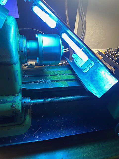

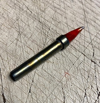

Tak mi došel (rozpustil se) poslední hrot do Diametrálky. Udělat novou měděnou špičku není problém, ale po krátkém čase se hrot obalí různejma sr...a a je to hnusné a blbě se s tím pracuje. Po různých testech jsem "objevil" řešení. Nepájivka z číny. Natřenou špičku jsem nechal rotovat na soustruhu pod UV a výsledek je výrazně lepší než originál. :D
tady svítíme 5 minut
výsledek
výsledek
